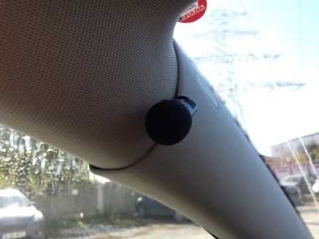

problema a aparut deodata, ai umblat pe acolo, asa ai cumparat masina ?
Am schimbat un bec din plafoniera. Nu era cand am cumparat masina.
Am scos mufa de la microfon, am pus-o inapoi si atat. Dupa asta mi-a aparut eroarea. Acum nu stiu daca e cablul sau microfonul dus. Cand scot mufa din el si pun pe vag imi apare ca lipseste. Cand e la locul lui imi apar doar cele 2 erori 385 si 386

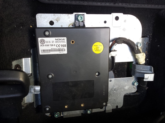

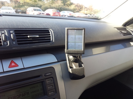

Salutare
La modelul acesta din fotografii cum pot schimba limba. Este in germana si as vrea sa o trec pe engleza. Se poate? Am intrat cu vagul si la modulul 77 telefon, am vazut in adaptari la limba un cod de limba, pt germana era 262 parca, insa nu imi amintesc exact. Pot introduce eu alta limba?

Nu-ti da sugestii de cod vcds? Da un clic pe campul cu codul si ar trebui sa apara balonul cu sugestii.
