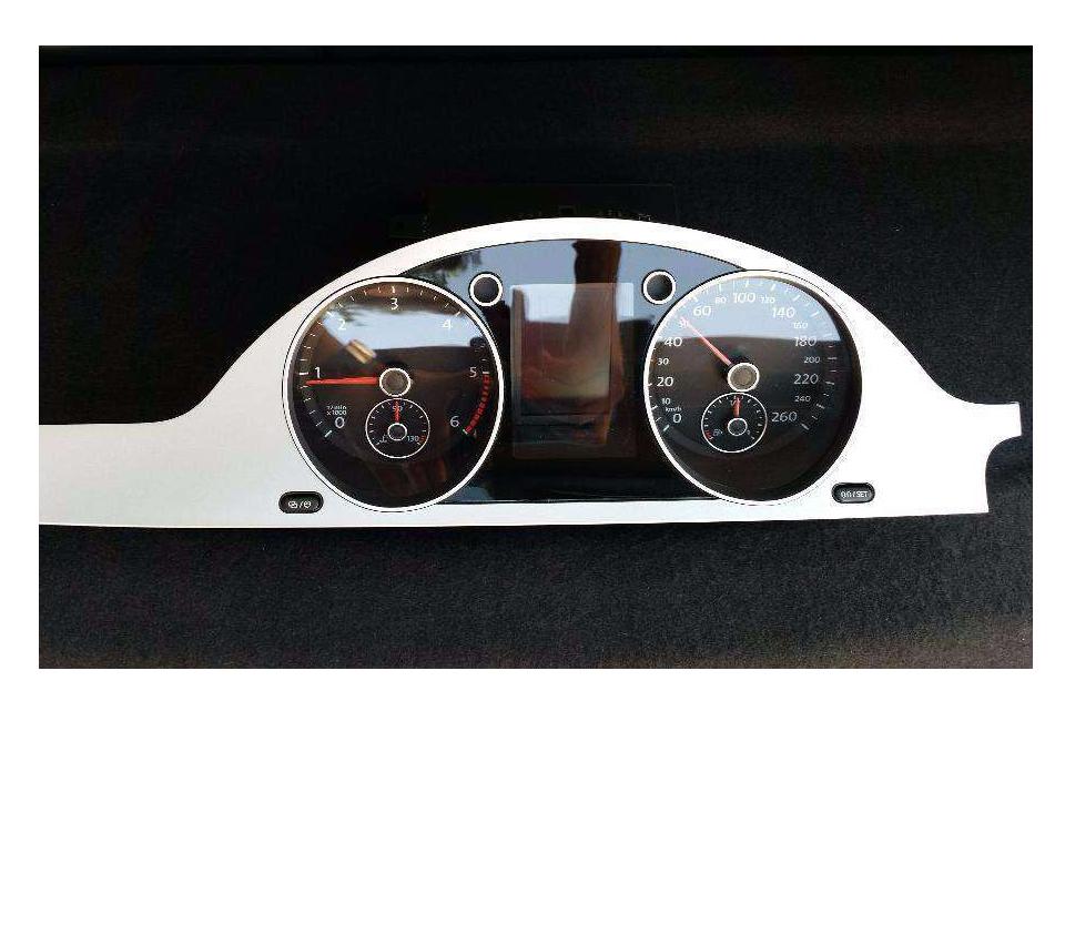

ureaza sa fac si eu upgrade-ul de la ceasrile vechi cu iluminat albastru:
post-124095-0-25351900-1444762379_thumb.
la cele de B7/CC:
post-124095-0-51582800-1444762394_thumb.

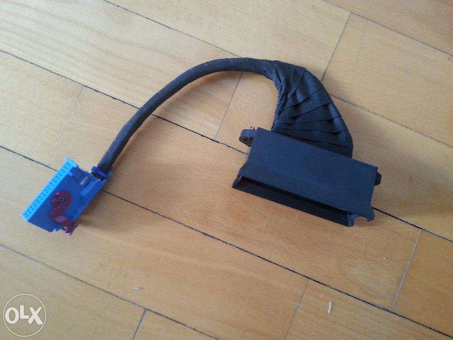

Am cumparat si cablul adaptor pentru mufe:
post-124095-0-01028600-1444762491_thumb.
dupa efectuarea fizica a inlocuirii pieselor cum se vor coda noile ceasuri?
care sunt exact pasii cu VCDS.
le codezi cu optiunile care le ai acum - se intra la Long coding - o sa vezi acolo, ce bife ai de facut, nu este dificil.
adica la instruments->long conding-> nu ma pricep foarte bine cu vcds-ul (asa e la inceput).
da, exact asa - oricum el o sa vina codat, fiind SH. Vedem daca necesita modificarea codingului la tine
ok ms mult Florin.
am o nelamurire la mine nu o sa mearga meniul de convinience....fiind ceasuri de B7,insa am inteles ca sunt anumite conduri de ceasuri de CC la care acest meniu o sa functioneze + functia de staging,iar la cele de b6 2009-2010 merg toate dar nu merge stagingul.
Cele mai indicate fiind cele de cc 2008-2010 3c8...cu H max la coada?
Modificat de mrn_smn
depinde de ce gasesti - cele mai ok sunt cele 2009-2010. Acum ceasurile le-ai luat.... banuiesc....
da..le-am luat...dacat asa am gasit 3AA920 870J...
ok, Atunci sus cu ele pe masina.... ce importanta mai are ce fac altele, pentru tine in acest moment
ma gandeam daca pot totusi sa fac un schimb cu codul de cc
cele de cc sunt cu 3C8 920 87x ... sau 88x - daca vb despre ceasuri Premium - color
