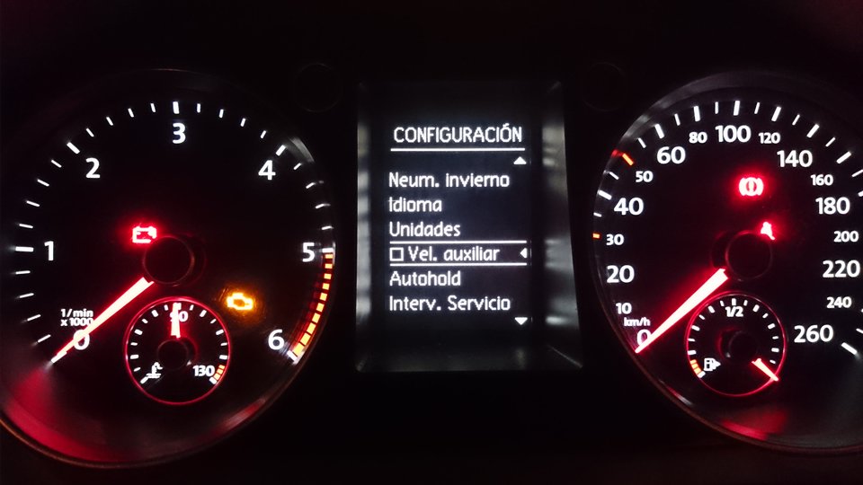

Pentru activare "staging" mi-am prins urechile. Nu imi da voie, zice "channel error"...ori chiar nu fac nimic cum trebuie!? :tuktuk:
Nu merge activata functia la masina ta

Multumesc pentru lamurire Turbocip, dar imi poti spune de ce? Ce ii lipseste? :(
doar pe IC de CC merge activat staging-ul
svg_gabriel10
Eu il am asapost-149445-0-61672000-1434577518_thumb.
da, stim... raspunsul ramane aceelasi....

exista functia "staging'' si functia ''indicator_celebration'',inceac-o si pe asta daca o ai,chiar daca da eroare o sa mearga
functia staging
functia indicator_celebration

Eu voi incerca, ca mi-a starnit interesul...poate nu da eroare la "indicator celebration".
Revin cu rezultatul in cateva ore :icon_bounce:
svg_gabriel10
Nu merge nici "staging" si nici "indicator celebration", dar la "output tests" se plimba acele individual, deci stie sa o faca.
