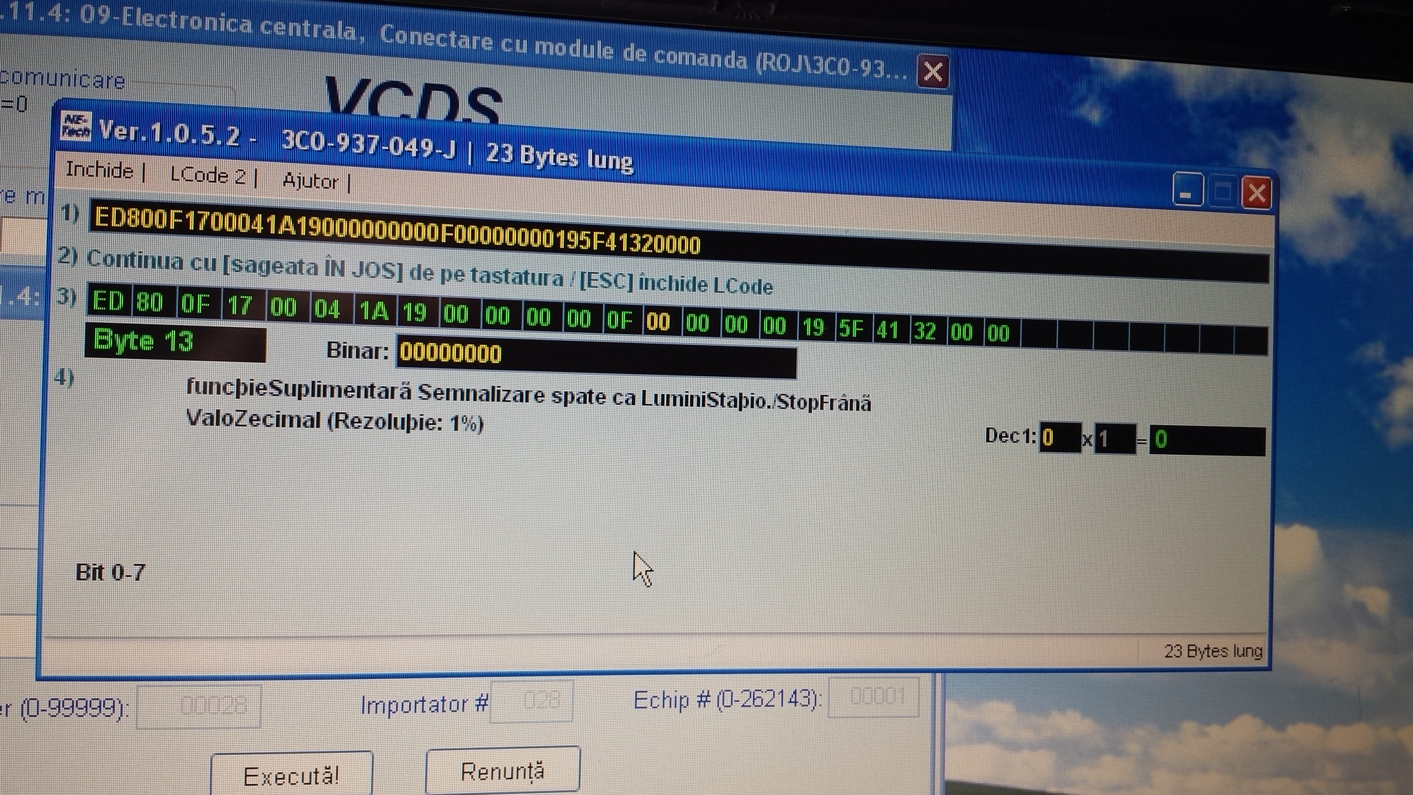

Doar ce m-am jucat pe o centrala de 30 de bytes si parca se poate face din setari si pe spate ceva gen usa .
Ar trebui sa faca o scanare sa vedem ce este codat...sau niste print screen pe 09.
Sa nu aiba drl pe luminile alea.
Modificat de gabriel
Se cheama ceva de genul : use back signals as parking lights.
Modificat de teo0605
Uite aici. Sigur ai asta bifata. Tre sa fie ca in poza dec=0post-16446-142847585548_thumb.jpg
Am rezolvat problema ....multumesc tuturor...in special lui teo0605 si Turbocip....intradevar pe byte-ul 13 era pus 30 si am modificat cu 00 si evrika........s-au aprins cu rosu....Deci se pot face pozitii gen USA si pe spate.....cui i-o trebui,,,,, k eu am 2 saptamani de cand ma chinui sa le scot...Multumesc inca o data!

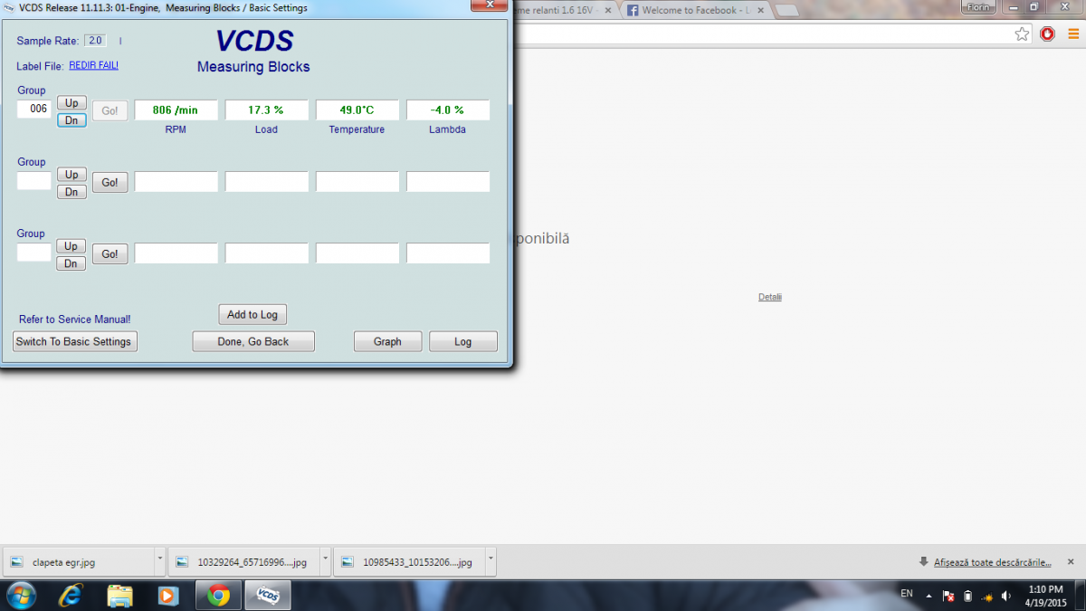

Scuzati-ma daca gresesc am o mica intrebare . Ce  se vede in imagine unde scrie LOAD ...% reprezinta consumul ? sau ce este ? Stiam ca nu poti vedea consumul cu VAG si oricum ar fi prea exagerat nu cred ca ar consuma atat...
