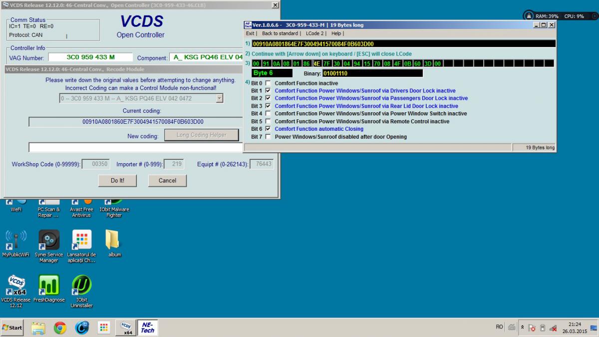

Salutare tuturor!
Am incercat sa-mi activez functia de mai sus aseara, dar am ajuns in pasul in care bifez Byte 6 Comfort function autom. closing , dar apoi nu gasesc niciunde unde pot da Transfer Coding!, ca sa schimbe Longcodul si apoi DO IT! (vezi poza)
Daca bifez si dau doar DO IT! nu se salveaza si functia nu se activeaza.
Va rog frumos sa ma ajutatiii!!!
Recunosc ca nu prea ma pricep, dar folosesc VCDS Release 12.12. sa fie oare problema de la VCDS??
Astept safurile voastre!
P.s Am deja functia de ridicare a geamurilor dupa ce inchid masina, dar trebuie sa tin apasat continuuu pana se ridica complet.
Multumesc!!!
Atasat poza :

Recunosc ca VCDS (soft+cable interface) l-am luat de pe net, costul lui fiind destul de mic.
Interesant este ca am reusit sa activez doua optiuni: cea care sa se inchida usile automat dupa 15km/h si cea cu deschiderea automata a usilor la scoaterea chei din contact.
Intrebarea este de ce nu as putea sa activez si functia asta cu ridicare geamuri?
Nu am niciunde Transfer coding! Masina este Passat B6 2006.
Sau poate transfer coding este doar o indicatie?? Oare trebuie sa scriu noul cod la New coding (casuta alba, vezi poza) si apoi DO IT ???
Sunt la inceput cu VCDS, si inca nu stiu...recunosc si mie frica sa nu stric ceva.. :)

Bifezi ce ai de bifat, inchizi fereastra si apoi ii dai Do it! Ar trebui sa mearga!
D@ny
Exact asa am facut si nu ramane salvata bifa, si nu se activeaza optiunea. Oare exista alta modalitate??
Cand bifez bitul 6 , la Byte-ul 6 se schimba valoarea din 0E in 4E acolo in casuta
Oare trebuie sa scriu noul Longcod cu ..4E.. la New coding (casuta alba, vezi poza) si apoi DO IT ??? - ar putea merge asa?...sa incerc?
Memoreaza valoarea actuala si incearca asa, modificand direct valoarea din long cod, vezi daca o ia!
NU merge din cauza ca interfata e o clona,.
@AL_b
Dar cum iti explici ca am reusit sa activez :cea care sa se inchida usile automat dupa 15km/h si cea cu deschiderea automata a usilor la scoaterea chei din contact.
Astea au mers, de ce nu ar merge si cea de inchidere automata a geamurilor.
