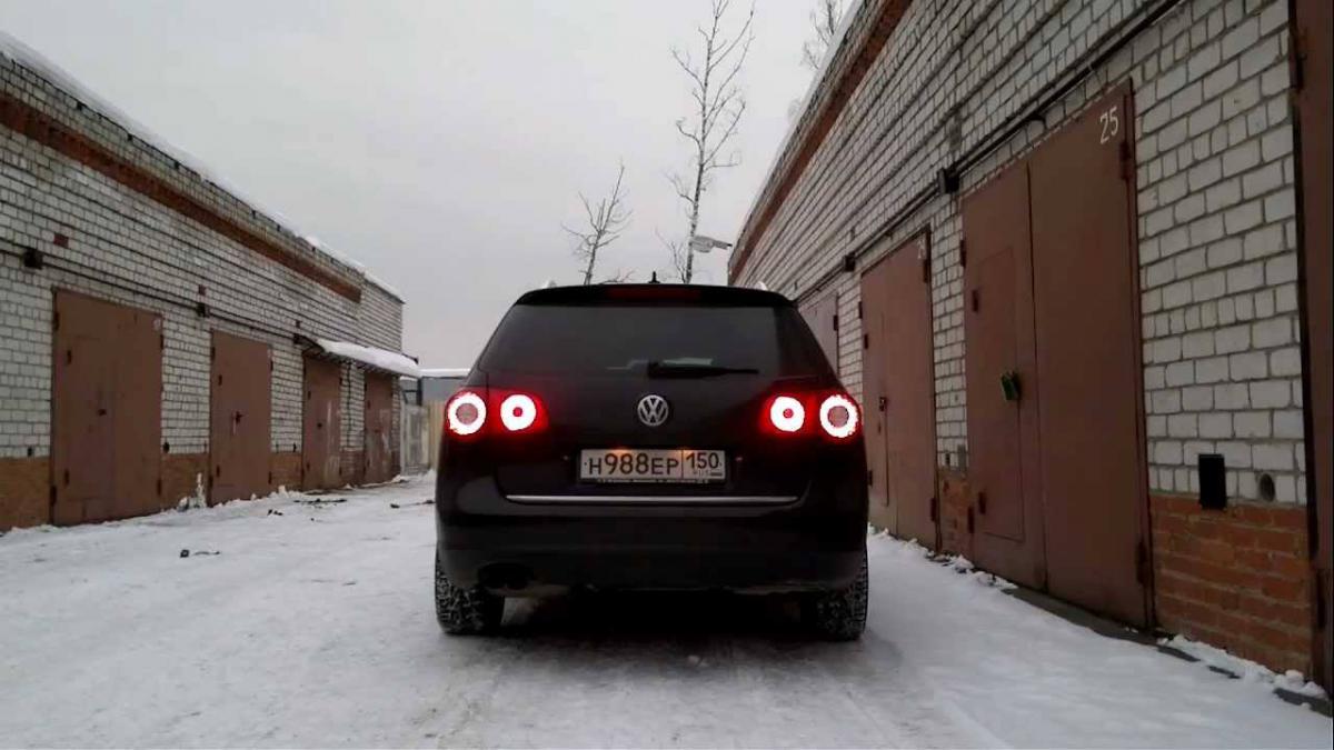

Sunt nou pe aici, si novice in ale vag com-ului. Sa nu radeti de mine daca zic ceva gresit. M-am jucat putin cu vagcom-u ieri mi-am activat pozitii usa style, pozitiile spate donut style, si aici am cateva intrebari: Se poate aprinde doar cercul cand pun frana? Adica sa nu se mai aprinda si miezul cand pun frana. Aa, si inca ceva, pot face cumva cu vag-comul sa activez si celelalte leduri de langa stop? Adica cele care sunt pe usa portbagajului ( am passat b6 break 2006) adica cum are seby 19 la poza de profil :D Am atasat o poza cum as vrea sa arate stopurile pe spate, daca se poate sa arate la fel si cand pun frana, si daca ma poate ajuta cineva cu codul.
post-149952-0-94202200-1425676689_thumb.
Modificat de ELXsv
Pe portbagaj ni ai leduri acolo din ce stiu eu.
Pai este vreo posibilitate sa fac sa arate la spate cum e in poza?
Ce vrei tu sa faci nu poti cu Vag-Com, trebuie sa te duci la un electrician sa desfaca stopurile de pe portbagaj si sa adauge o banda de led. Cauta in aria prestari servicii si sunt oameni care iti fac cum vrei tu.
