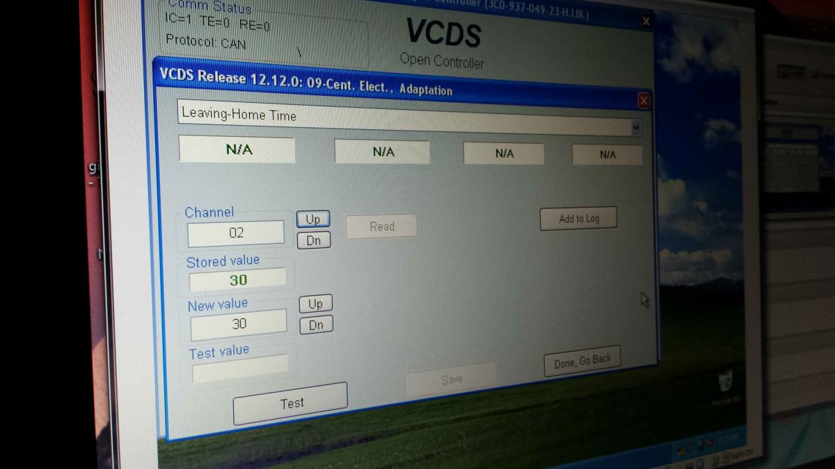

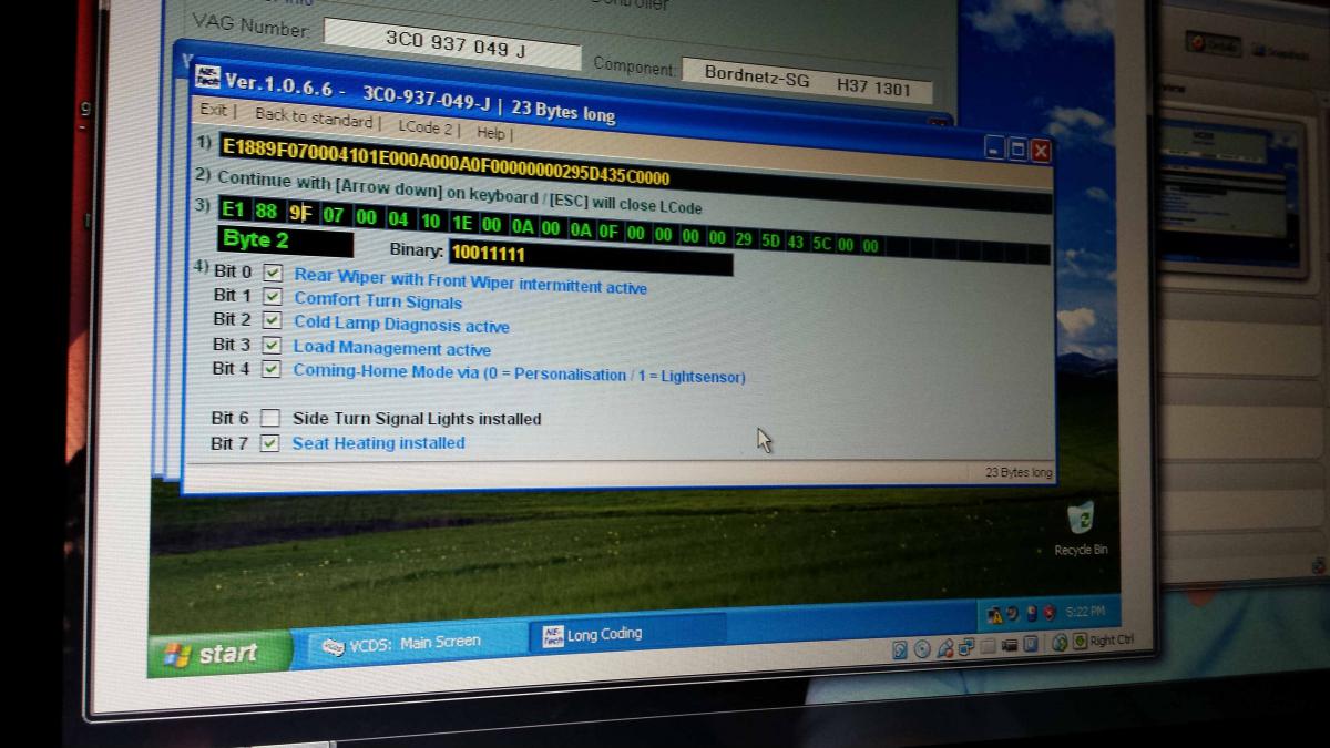

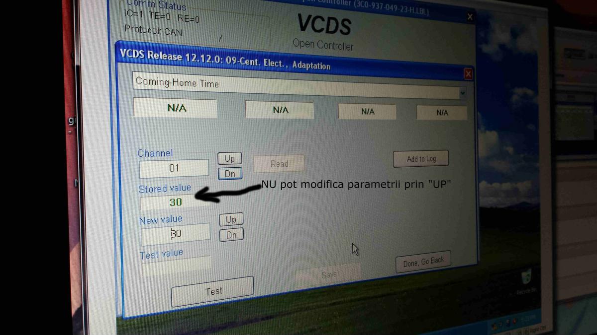

buna seara! de ceva timp ma chinui sa activez coming home si leaving home si nu-mi functioneaza. Atasez niste poze din program poate ma lamureste si pe mine cineva. Am urmat pasii si nu pot modifica timpul care sa actioneze. Ramane pe 30 si nu pot nici UP nici Down.

Ai CE pe 23 biti , lasa farurile aprinse pe faza scurta si vezi ce se intampla.
Scoate bifa la bit 4 din poza 2 (via light sensor)
