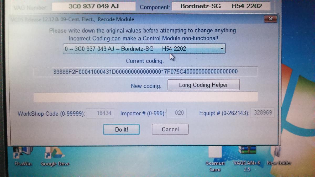

Ca sa nu deschid un alt topic aiurea, as avea nevoie de o rezolvare pentru o problema la un Seat Leon 1P(da, stiu nu e Passat dar in aria respectiva nu este vreo discutie in legatura cu asa ceva).
Am incercat sa codez centrala electrica(voiam sa pun Cornering lights si alte minuni de genu) si am observat dupa ce am difat optiunile si am dat Do it ca imi apare eroarea asta: post-28508-0-68841900-1417436744_thumb.j
Am incercat apoi sa schimb acel Equipt number din 328969 in 262143, am dat Do it, imi apare Coding accepted, dar cand reintru pe centrala electrica, am din nou codul 328969.
Am incercat sa introduc si 12345, fara succes, am incercat si sa debifez din Can, centrala electrica apoi sa o bifez iarasi...din nou fara succes...
Ce solutii ar mai fi?

Seteaza in interfata acele coduri de echipament si importator si dupa aia o sa mearga.
Ok, o sa incerc si o sa zic daca s-a rezolvat sau nu. Dar totusi de ce la alte centrale nu a fost cazul sa fac o procedura de genul?Ca nu inteleg logica...
S-ar putea sa trebuiasca un cod dedicat ptr equipment number. Am patit o chestie asemnatoare la un golf v si cei de la ross tech mi-au dat un cod distinct. O sa ma uit dupa el poate te ajuta.
O sa caut respectivul mail / scanare si voi posta si aici codul. Masina in discutie era de pe piata italiana. Am fost surprins ca nu puteam activa inchiderea peste 15km la ora si comfort closing-ul.
Exact aceeasi problema aveam si eu, orice optiune bifam/debifam, dupa apasare 'Do it' primeam eroarea. Diseara o sa incerc din nou, introducand in interfata codurile date de centrala si cele date de Pronet, apoi va spun daca s-a rezolvat sau nu.
Cand va gasi codul si il va posta...cum a spus...
 Am gasit log-ul respectiv (ca mail-ul l-am sters :(( Shop #: WSC 54321 444 54321. Sorry for delay dar sa stai ca cauti in n log-uri nu e asa placut.
Pana la urma la mine s-a rezolvat mai simplu, am bagat primele 2 coduri din centrala, iar equip number am bagat maxim cat ma lasa posibil 262143. Am intrat in centrala el. si am putut sa activez orice.
Acum stau si ma gandesc, cred ca puteam baga si 12345 ca tot mergea, doar sa nu fie goale campurile :))
Oricum, multumesc mult pentru ajutor si scuze de offtopic.
