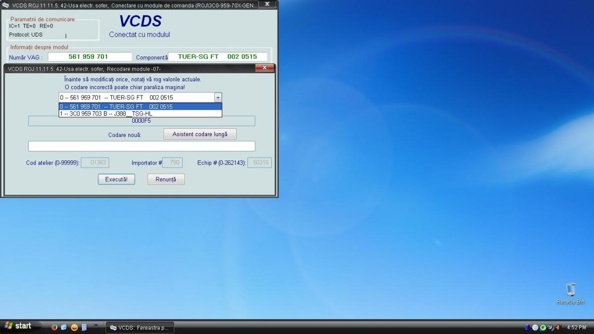

rog daca stie cineva cum se intra in modulele usilor spate. nu merge imi spune ca modul nu raspunde.vreau sa activez luminile de la usi
Tot de pe cele din fata dar selectezi slave-ul.
  On 20.11.2014 at 19:31, crix a scris:
nu te-ai uitat in topicul dedicat......
cum se intra pe usa fata corespondenta usii spate unde vrei sa codezi, intra pe Long coding si dupa ce se deschide, cobori din bara de help si selectezi usa spate.
rog  frumos sa fiti mai expliciti ,de o saptamana am si eu vcds .am intrat in fiecare modul fs si  fd am bifat lumini atentionare usi si merg lampile fara sa adun cu 64 cum am citit despre alte modele .am activat si lumini atentionare usi si in modulul confort. la modulele SS si SD cand incerc sa intru imi spuneca modulele nu raspund .unde in bara de ajutor?
Intri pe usa fata si acolo vei vedea ca usa spate este slave:

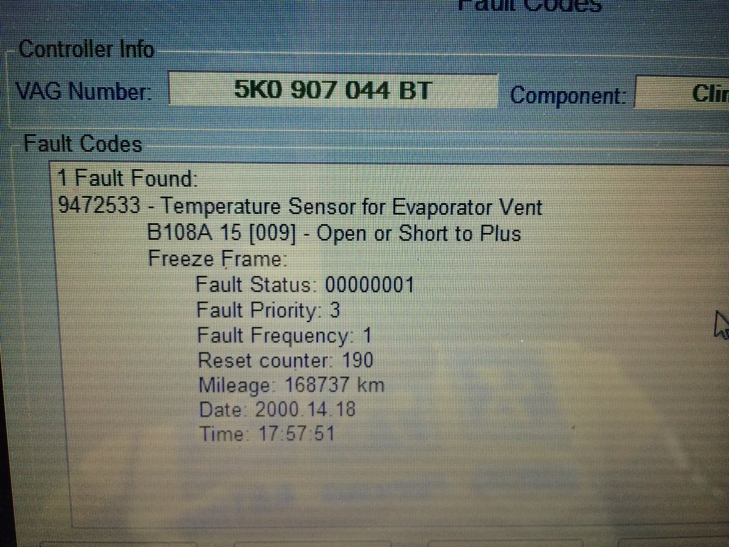

Va salut,am un golf din 2011 2.0 tdi 140 cp,de cand a venit frigul la pornire si chiar si dupa imi sta turometrul la 1000,nu scade chiar daca se mai incalzeste,scade la normal doar cand inchid climatronicul,daca pornesc climatronicul iara urca la 1000.Asta se intampla doar cand e rece afara,in vara nu mi-a facut asa ceva.Trebuie sa am activata functia load managemengt sau nu ? Singura eroare o am asta    post-10738-0-08418400-1416906130_thumb.j    Multumesc anticipat.
Modificat de mariobos
verifica cum sta cu incarcarea si cu bateria.
fa o scanare sa vedem daca ai si alte erori.
Daca sta turata la 1000 se poate sa i-si faca regenerarea( filtrul de particule )
Incearca sa iesi putin cu ia din oras si sa i-i dai in goarna ( 10-15 km de mers cu ia turata pe la 3000) . Sau las-o pe ia sa i-si faca regenerare-a pe loc fara sa o opresti cand sta turata asa.
La mine statea turata si m-i se aprindea si senzorul ala cu motorul galben.
Am schimbat senzorul g450
Modificat de ppaarroollaa
Parola pe langa gramatica ta de nota 2 mai bagi si omul in ceata. Ca nu e destula afara.
Ceau, incearca prima data sa opresti AC-ul, lasa doar Auto dar fara AC sau modul ECO cum era inainte sa vezi daca mai face figuri..daca mai face e posibil sa fie termostatul sau cum ii zice care este blocat pe deschis si antigelul se incalzeste mai greu si din cauza asta senzorul ii da comanda la motor sa stea cu "socul" tras ca si la rece, deci la o turatie mai mare..eu asa am patit la golful meu..

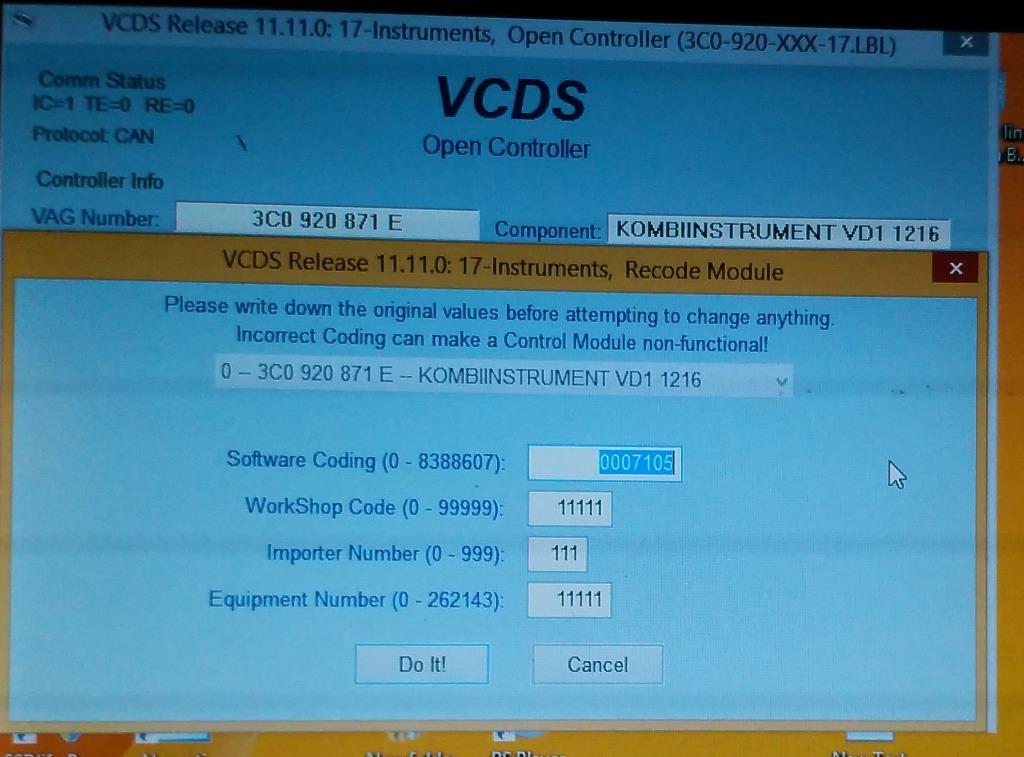

Am nevoie de putin ajutor. Detin de ceva timp o interfata de diagnoza cu care-mi scanez masina si mai verific erorile dar nu am codat inca nimic pana acum pentru ca nu a fost cazul.
Am o problema cu centura de siguranta. Sunt probleme cu mufa (jos langa scaun) in care intra centura. Nu face tot timpul contact si imi tot bipaie si-mi apare in bord eroarea. Am de gand sa o repar( la vara) pt ca din cate am citit trebuie desfacuta mufa si intarit contactul si apoi relipita la loc dar la cat de frig este afara nu-mi arde sa stau prin masina sa ma chinui.
Am citit pe topicul cu probl cu centura de siguranta si am inteles ca pentru a anula bipaitul  trebuie sa scad 2 din codul pe care-l am pe masina.
Asa ca am intrat in instrumente 17, la codare, dar nu stiu la care cifra trebuie sa scad 2 asa cum scrie in topic. Cat va deveni numarul ( 0007105 ) dupa ce scad 2, este ca la matematica sau este o alta regula?  Deci va deveni 0007103?
Am atasat si poza, sper sa procedez bine....
Multumesc pentru ajutor.
post-55407-0-69800300-1417108960_thumb.j
Modificat de k7_nairam
Scade din 7
