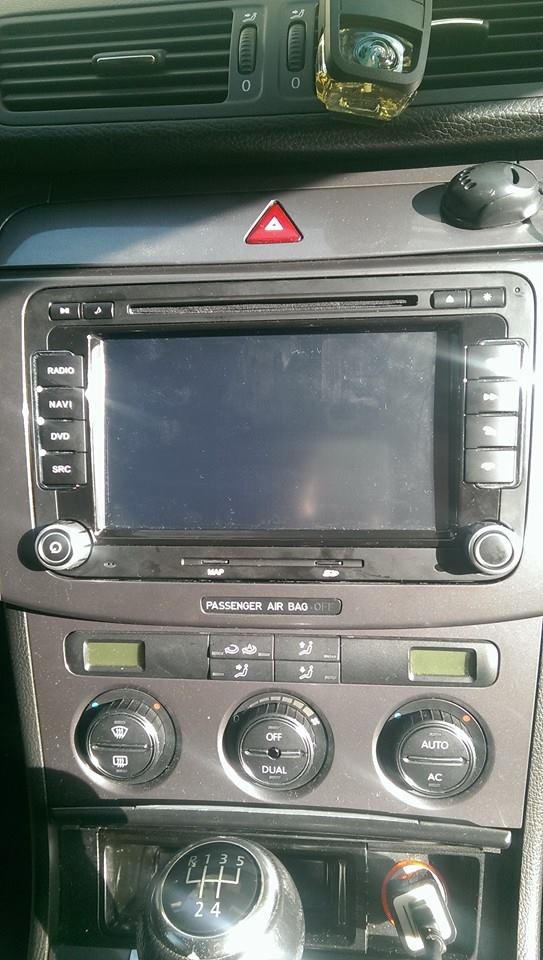

salutare... detin si eu un passat b6 din 2009 si recent am achizitionat o navigatie care spune ca ar afisa si valorile climei de pe masina...dar nu le afisaza...trebuie sa activez ceva pe vag com?
cu una modelul de CC (sau B6 - 2010) sau de Passat B7....
pe vechiul aparat imi arata..
  On 07.11.2014 at 11:34, Razvan Stanica a scris:
pune o poza sa vad ce unitate de clima ai... daca o ai pe cea cu doua butoane... da, iti va arata.
firmware - trebuia sa mearga ... nu sunt unitati RNS X10, X15, care sa nu stie de climatronic - daca acesta este compatibil cu aceasta functie....
incearca eventual sa resetezi RNS-ul
si cum vad.. este una cu android
post-143814-0-08311900-1415360489_thumb.
nu merge cu unitatea aia de climatronic, din pacate - nu stie sa afiseze pe RNS-ul de care vb.
Ma mir ca iti afisa pe unitatea chinezeasca,.... eu nu am mai vazut pana acum, asa ceva....
oricum, ca sa iti afiseze, trebuie sa inlocuiesti unitatea de la climatronic, cu una dintre cele care ti-am scris mai sus.
deci trebuie schimbata doar unitate nu trebuie sa mai iau si alceva?o sa incerc sa caut ceva la schimb poate reusesc.multumesc frumos pt ajutor
