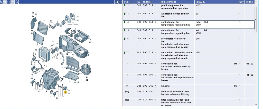

Vezi in imaginea atasata.

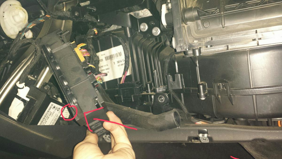

DA jos si conducta de aer de la picioare si o sa-l vezi.

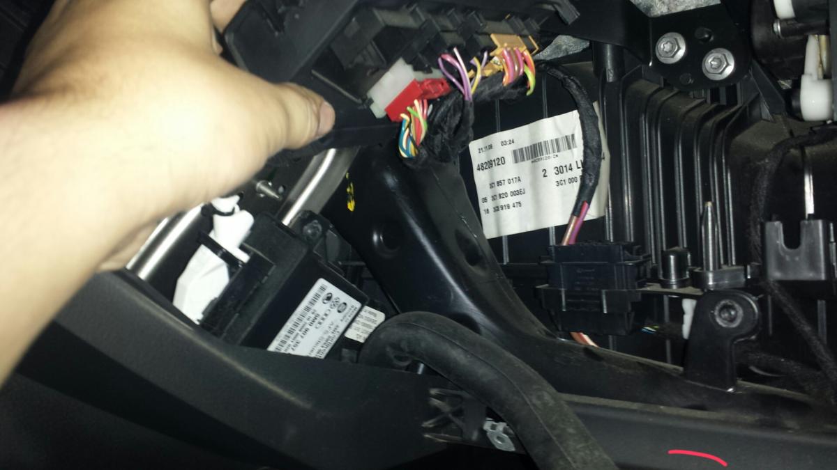

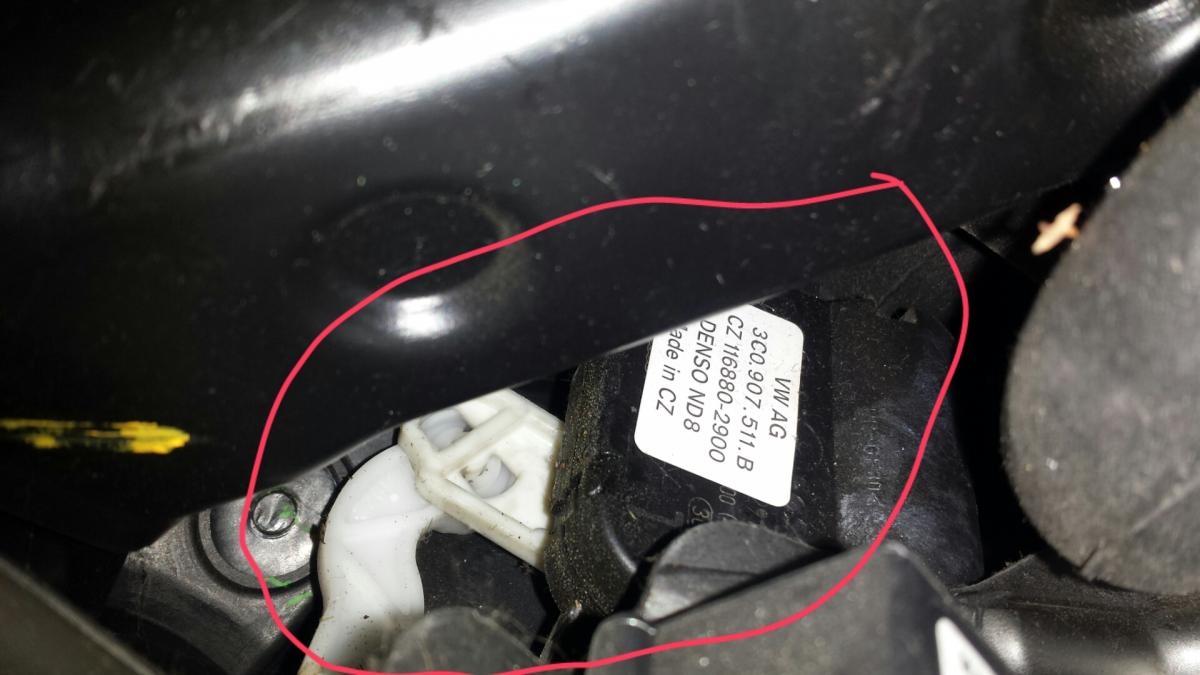

Multumesc mult pt ajutor... ar fi asta!? Si se afla putin mai in stanga nu trebuie dat jos (cred) alea care dau aer la picioare.

Dupa poza, ala pere a fi,dar nu-mi dau seama de locatie.
Cam in zona aia este... in stanga se afla navigatia iar in dreapta e tulumba aia care baga aer...
