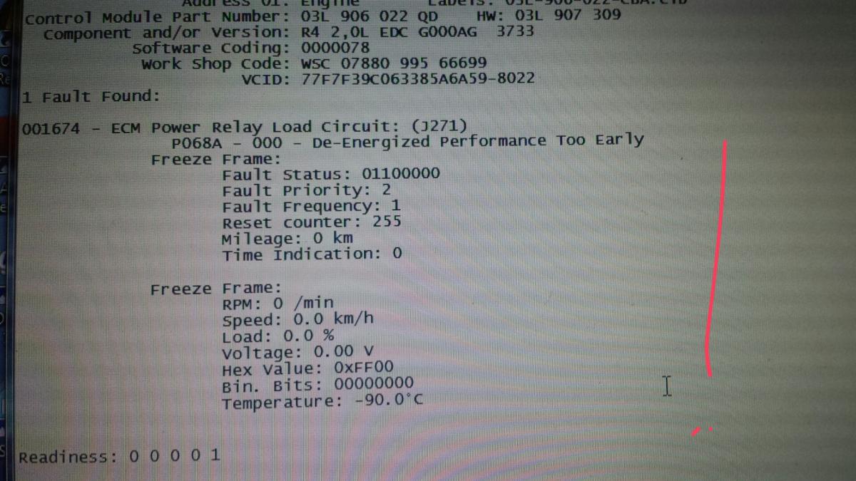

Am urmatoarea eroare pe b6 2009 CBAB dsg:
001674- ECM power relay load circuit j(271)
Po68A -000- De-Energized performance too early
Masina nu mai porneste, bordul o ia razna si de la motor se aude caraind dar nici decum ca ar da sa porneasca.
Stima
post-84603-0-15364500-1410516267_thumb.j
Modificat de Sebastyan. G
@Sebastyan. G
Verifica BORNELE de la baterie sa fie stranse corespunzator .
Iar daca mai face verifica siguranta de la releul J271 /J317 pozitia 13 din compartimentul motor e cea de 30 A verde (pentru E-BOX Low - daca nu e la pozitia 13 verifica ca toate sigurantele de 30 A sa fie bune) .
Verifica cablajul de la releul J271 / J317
Verifica releul J271 / J317 (banuesc ca este unul din cele din cutia E-BOX)
Verifica tensiune in baterie sa fie mai mare de 11.5 V
Aici ai explicatia de la Ross-Tech :
http://wiki.ross-tech.com/wiki/index.php/P068A/001674
Modificat de @DRI@N

  On 12.09.2014 at 11:35, @DRI@N a scris:
@Sebastyan. G
Pana la urma bateria e slabita... cere schimbata... dar voi investiga si sigurantele mentionate de tine si cablaj tot... multumesc de ajutor!

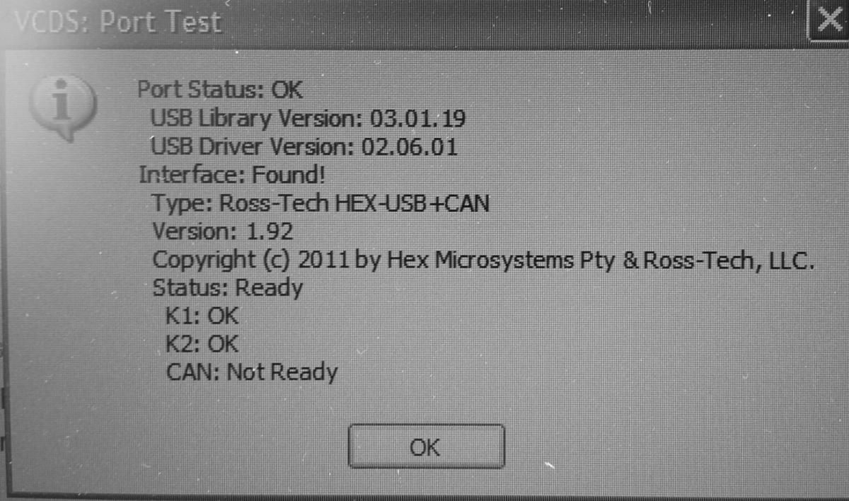

De ce nu am CAN Ready? Am contactul pus cand dau un test la interfata.
post-138404-0-99687100-1410891288_thumb.
Pe un Passat B6 2010. Ideea e ca a functionat interfata pana azi. Azi surpriza. Nu am idee de ce nu functioneaza. Am deconectat bateria 30 min si degeaba.
Interfata este clona si nu am folosit internetul atunci cand am vrut sa fac o diagnoza.
Si sa inteleg ca nu mai poti accesa nici-un modul de pe masina ?
incerca cu alta intefata, de proba - eu banuiesc ca interfata e problema.... mai mult ca sigur. Daca asa este reinstaleaza-i softul - cel pe care l-ai primit, cand ai cumparat-o
  On 17.09.2014 at 7:47, F l o r i n a scris:
Am reinstalat softul si tot nu merge. Ramane sa caut o noua interfata si sa vad daca functioneaza.
corect - incearca cu alta interfata.... si vedem dupa asta.
