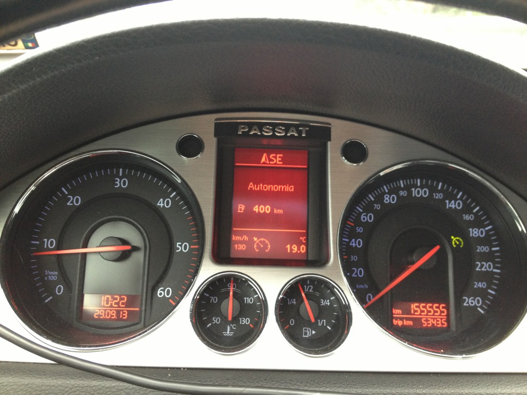

Am mers cu Masina unui prieten Passat 2006 bkp adus din Germania,pe maxidot cand Masina era in mișcare arată km la ora (kilometri)post-114028-14043816242478_thumb.jpg Unde la mine scrie 155555 km totali si scuze daca cate odată nu ma dac înțeles,poate nu explic bine

am inteles, nu am mai vazut asta.... dar nu e un lucru urat - din contra - cred ca multi ar vrea sa le fie afisata viteza digital, la bordurile vechi - cele cu rosu/albastru.
trebuie verificat in codari, ce are are activat pe acolo....si vazut si in setarile MFD-ului. Nu imi aduc aminte de astfel de optiune, din pacate.
am impresia ca daca instrumentele sunt cu mph (sper sa nu vorbesc prostii, si nu stiu daca doar mfd sau si ceasurile trebuie sa foloseasca mph) iti arata digital kmph. si invers. parca s-a discutat mai demult traba asta, dar nu gasesc acum.
Da, Geo. Acolo, la mine, unde tie iti afiseaza km totali, in miscare, imi afiseaza electronic viteza in mph. Asa era.. Ma gandesc ca daca ai bordul in mph, acolo automat iti va arata invers, in kmph.

Tinand aparat pe 00 se va schimba nr total de km in mph. Nu se va afisa in kmh! Este o optiune pentru situatiile in care se circula intr-o tara unde limitele de viteza sunt in mph. Sunt tari unde afisarea in ambele unitati este obligatorie.
VW a vrut sa acopere aceste cerinte si a facut aceasta posibilitate de a schimba informatiile.
Pentru a reveni la setarea initiala se repeta procedura initiala.

Si la mine afiseaza in mers viteza in mph..si pe loc apar km totali..
