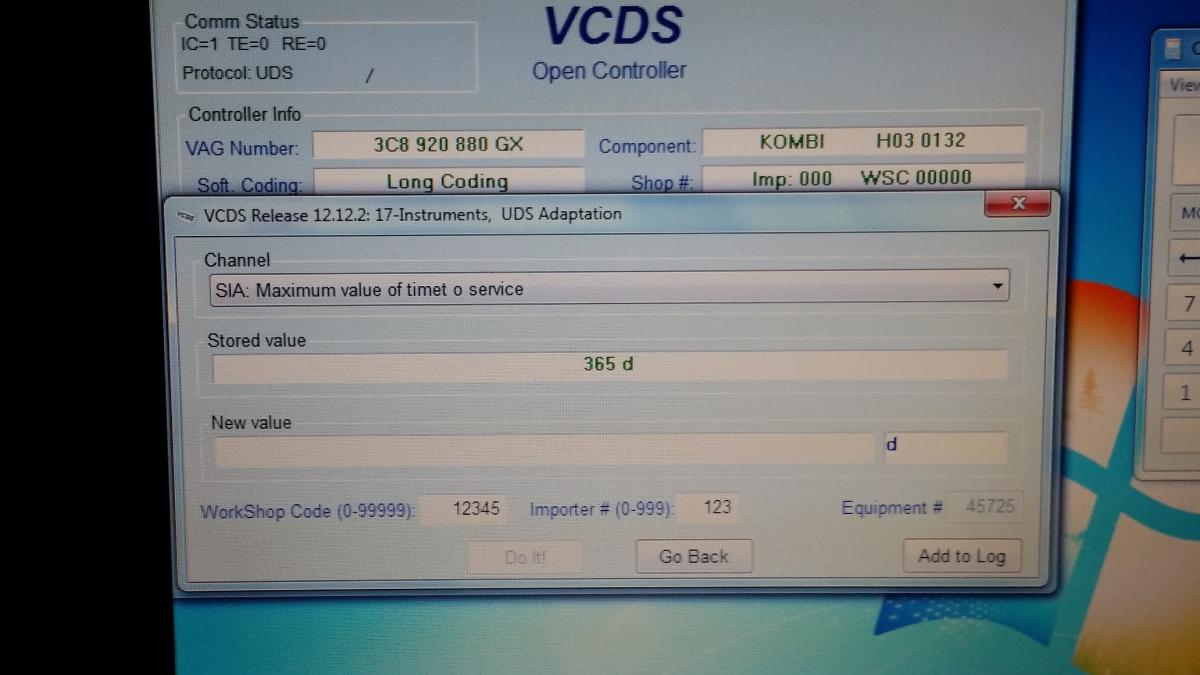

Am si eu cateva nelamuriri legat de modificarea valorilor pentru intervalul de service .
Am intrat pe 17. Instruments :
post-20331-0-59714800-1403694307_thumb.j
Eu momentan am reusit sa modific doar limita de km din 15000 Km in 10000 Kn asa cum se vede in poza de mai jos :
post-20331-0-06500900-1403694463_thumb.j

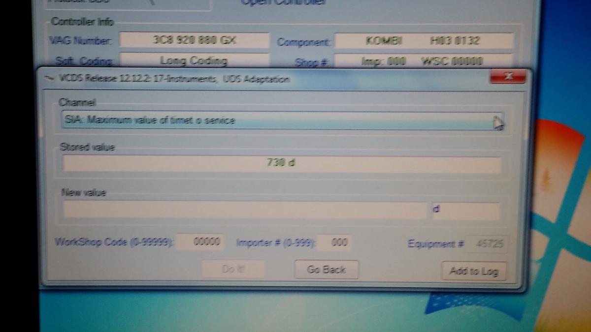

Dar cand am modificat la perioada de timp din 365 de zile
post-20331-0-04947600-1403695587_thumb.j
in 730 de zile
post-20331-0-69562200-1403695580_thumb.j
la repunerea contactului a aparut SERVICE NOW .
Unde am gresit ?

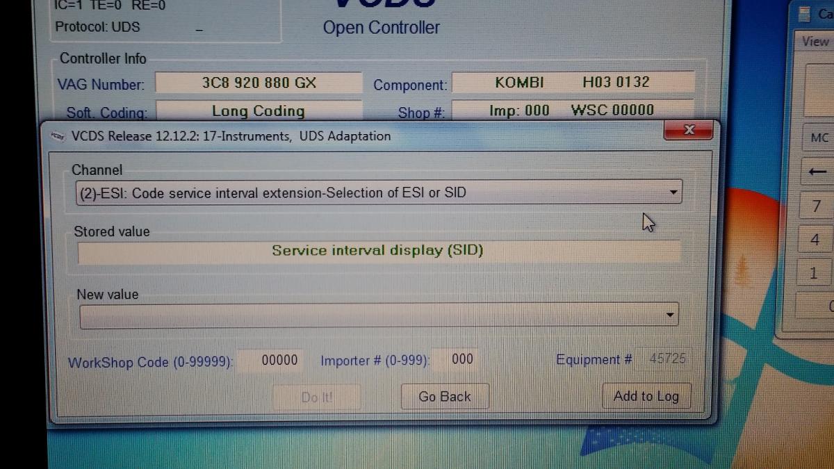

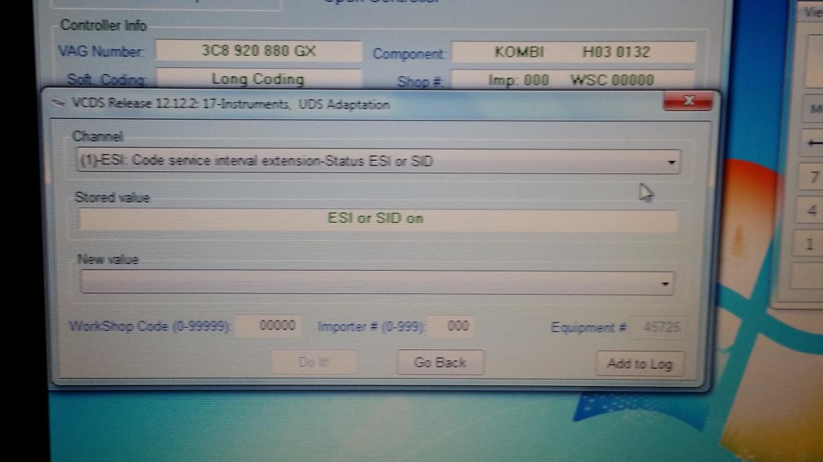

Sau trebuie sa fac in asa fel incat aici :
post-20331-0-13207800-1403695029_thumb.j
sa las ESI sau SID si nu pe amandoua asa cum este acuma ?
La ce este in poza de mai jos
post-20331-0-15371400-1403695033_thumb.j
trebuie sa midific din SID in ESI ?
Va rog sa ma ajutati ca mai am 16 zile pana va trebui sa fac schimb-ul de ulei si nu stiu ce sa fac .
Apropo ESI inseamna Extended Service Interval ?
SID ce inseamna ?
Multumesc mult .

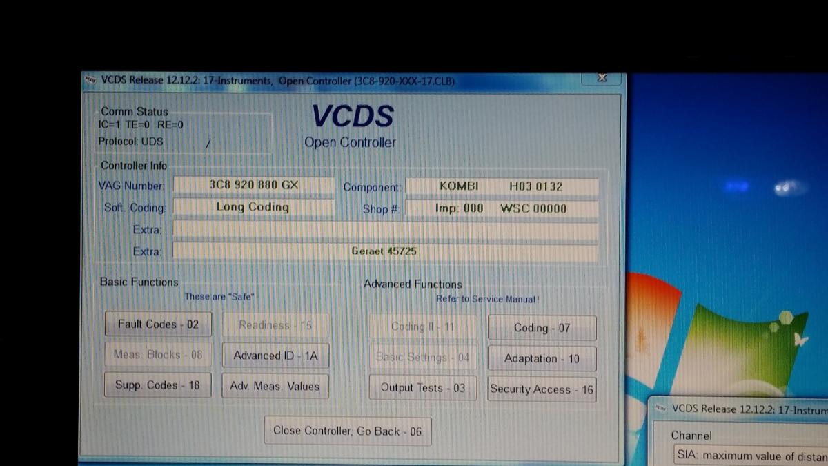

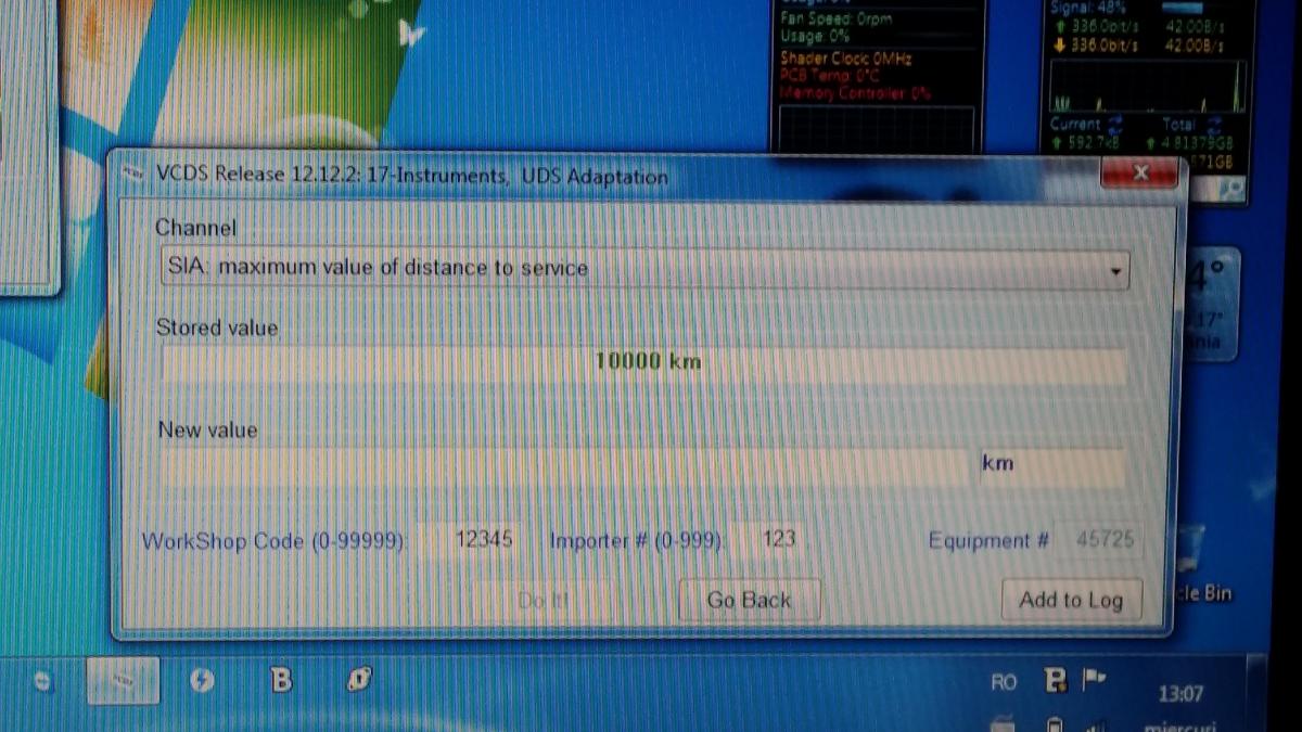

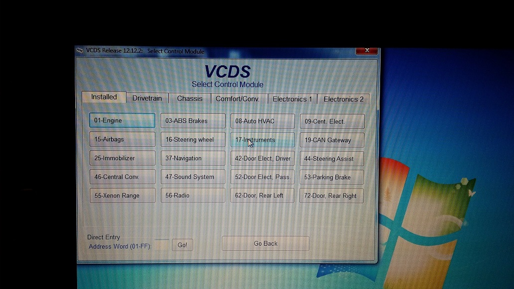

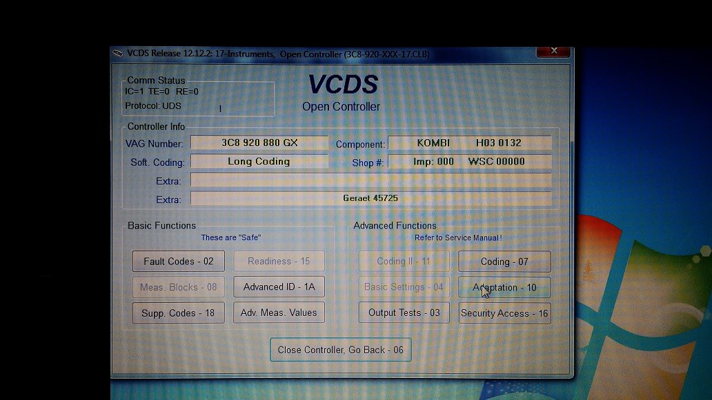

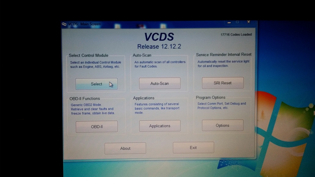

Sal.,
Findca nu a stiut nimeni sa-mi raspunda la post-ul meu de mai sus cu nr. 3633 o sa postez eu aici procedura insotita de pozele aferente :
1. Se conecteaza VCDS-ul la masina si se apasa pe SELECT > vezi poza de mai jos :
post-20331-0-56007300-1403876896_thumb.j
2. Se selecteaza modul-ul 17. INSTRUMENTS > vezi poza de mai jos :
post-20331-0-68906300-1403876967_thumb.j
3. Se acceseaza submeniul 10 ADAPTATION > vezi poza de mai jos :
post-20331-0-27295500-1403877045_thumb.j

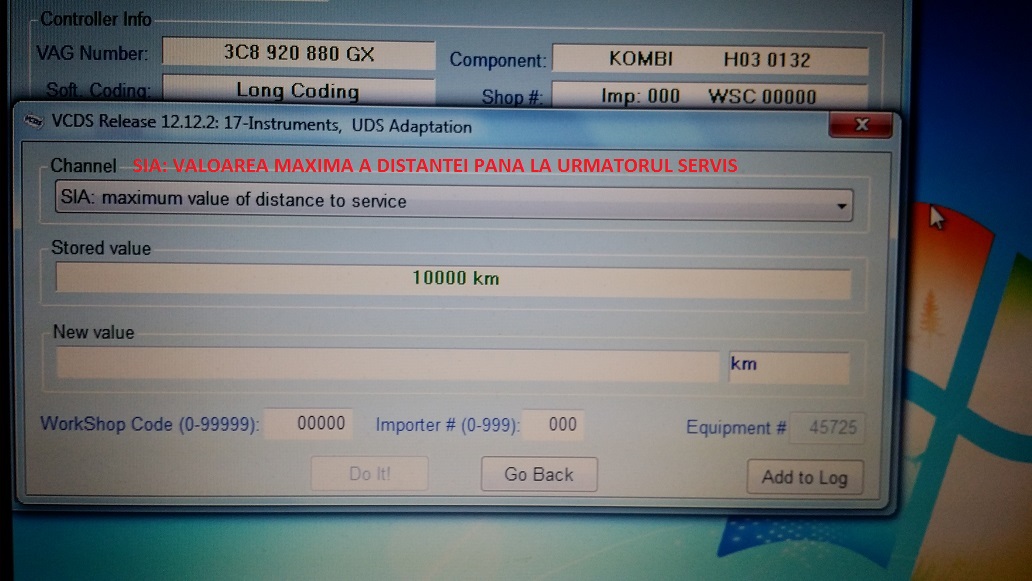

4. Se va deschide o fereastra noua a VCDS-ului unde va trebui sa mergeti si sa cautati SIA: maximum value of distance to service si acolo sa verificati ce scrie in drept-ul randului al doilea .
La mine erau scrisi 15000 Km si am modificat in 10000 Km asa cum se poate vedea in poza de mai jos :
post-20331-0-10407600-1403877241_thumb.j
Asta pentru cei ce nu prea fac Km pe parcurs-ul unui an si vor / doresc sa schimbe uleiul la o anumita limita de Km .
Cine stie ca face 15000 Km in mai putin de un an poate lasa nemodificat, sau poate modifica asa cum am facut eu .

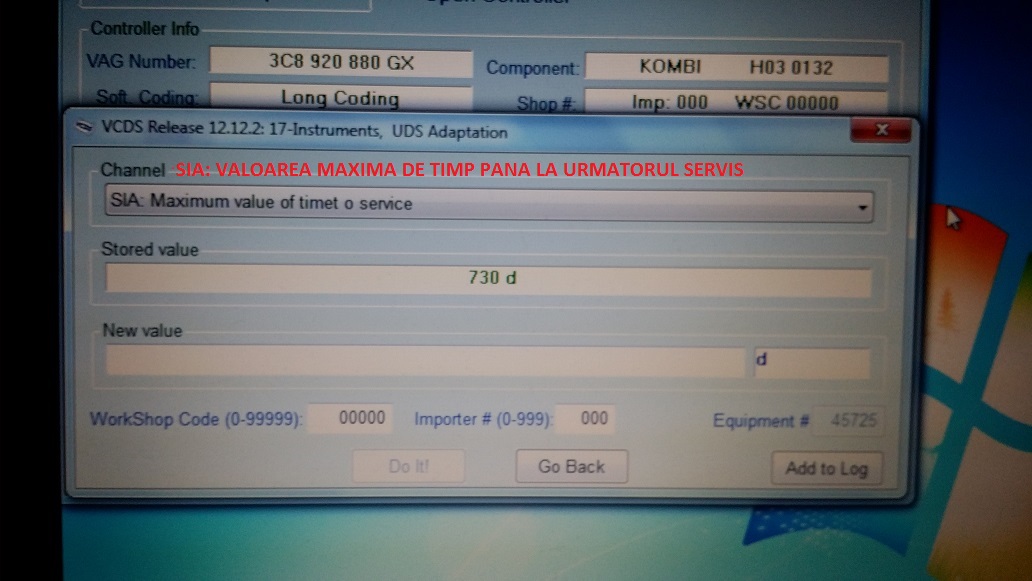

5. Pentru cei care in timp de un an (365 de zile) nu fac suficienti km si vor sa schimbe la o anumite limita de km uleiul (eu spre exemplu fac cam 7-7500 Km pe an si vreau acum sa schimb la fix 10000 Km) trebuie sa modifice si perioada de timp din casuta numita SIA: Maximum value of time to service randul al doilea .
Eu aveam 365 Days si am pus 730 Days ca sa fiu sigur ca parcurg cei 10000 Km asa cum se vede in poza de mai jos :

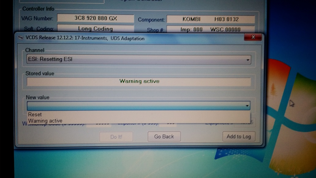

6. ATENTIE ACEAST PAS SE FACE DOAR DACA STITI CATE ZILE MAI AVETI PANA LA SEVICEUL URMATOR SAU DACA ATI FACUT DEJA SCHIMBUL DE ULEI .
RESETAREA SE FACE EXACT IN ZIUA EFECTUARII SCHIMBULUI DE ULEI .
DACA A-TI FACUT DEJA RESETAREA SI MAI AVETI PANA LA SCHIMBAREA ULEIULUI VA TREBUI SA REPETATI ACEST PAS 6 LA DATA RESPECTIVA .
Se merge in aceeasi fereastra care sa deschis la inceputul pasului 3 si se cauta ESI: Reseting ESI .
Se merge pe ultimul rand si se bifeaza reset asa cum se vede in poza de mai jos dupa care de da Do It!
post-20331-0-39802200-1403878424_thumb.j
Spor la treaba .
O zi buna .
