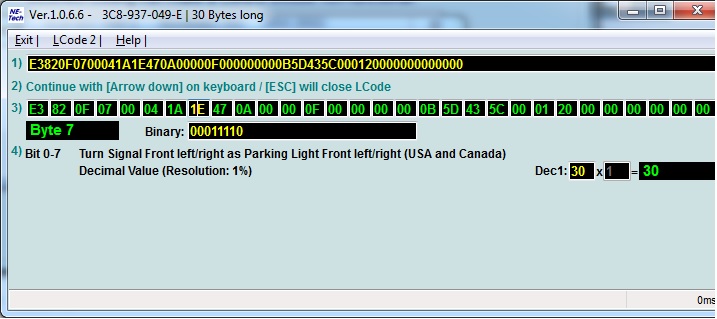

Salutare...am tot citit vreo 2 ore pe forum nu gasesc nicaieri cum se DEZactiveaza semnalele usa style...precizez ca in long coding helper acolo nu imi apare nici o bifa de genul turn signal left/right as parking lights. Apare intr-adevar in byte 7  cu valoarea 30 dar fara nici o bifa..., presupun ca se dezactiveaza cu valoarea 0...in orice caz pot modifica acea valoarea dar nu ramane salvat indiferent ce valoare pun. Ceva sugestii ? Multumesc !
post-128152-0-26864500-1398982192_thumb.
Pune 0 la Dec1 si apoi apasa TAB si numai dupa aia dai exit-do it.
O sa incerc diseara cand ajung acasa ca acum sunt la munca...oricum tu spui sa apas tab pentru a trece in alta casuta si sa ramana acolo valoarea 0 nu ? Eu nu am apasat tab in schimb dupa ce am pus valoarea 0 am dat click in alta parte si ramasese val 0 doar ca dau do it imi spune ca noul cod a fost acceptat dar nu ramane salvat :|
Incearca cu alta interfata-una originala.
F l o r i n
in loc de 30 in casuta respectiva, pune 0. Da click pe bitii de sus, de la codare - si o sa ii transfere valoare. Dupa aia inchide si da do it.
daca tot asa face, asculta sfatul lui Pronet - foloseste un VCDS original.

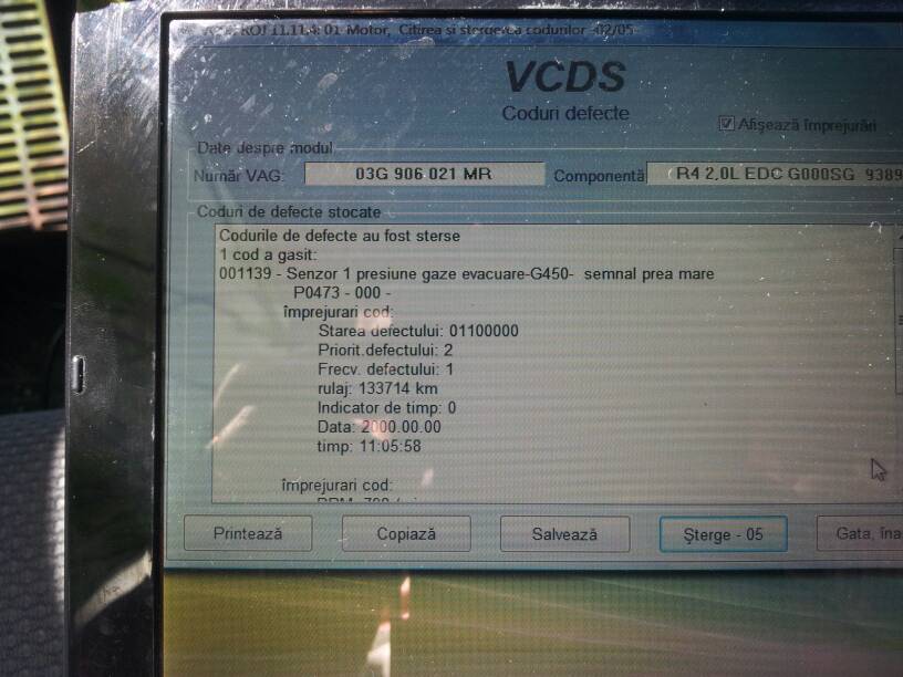

Salut. Am eroarea asta la EGR. Am avut si martor in bord dar am reusit sa-l sting. In schimb imi ramane in continuare eroarea in ECU. Ce senzor e si ce pot sa-i fac. Am facut si un basic setings si tot nu dispare. Mersi.
Ala nu e de la EGR. Schimba senzorul de presiune diferentiala de pe filtrul de particule.
mda deci oricum as incerca nu ramane salvat...o sa fac rost de o interfata originala si o sa incerc cu aceea e nasol ca nu am nici timp lucrez de dim pana noaptea :( multumesc tuturor pentru sfaturi si ajutor  :beerchug:
