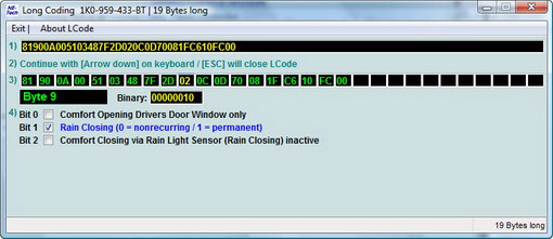

Am gasit pe un site printu asta care este total diferit de cea ce am eu, cu toate ca am urmat aceiasi pasi
SA inteleg ca printre bitii tai de la centrala nu se regaseste ce e in poza ?
Modificat de Al Bundy
bit 1 este bifat numai ca nu e scris nimic in dreptul lui, sunt doar casutele alea si atat iar in dreptul fiecareia nu scrie nimic
Incearca cu un vag-com mai nou care are labelul complet.
la mine apare ceva de genul...
Uploaded with ImageShack.us
pana la urma incerc precedura de pe my-gti.com ?
Da, doar ca o sa difere Modul de activare a bitilor.
am incercat cu v704 si 805, la v805 imi arata doar bit0,bit1,bit2 si atat, fara ca in dreptul lor sa fie vreo casuta de bifare sau vreun scris in dreptul lor (ma refer strict la Byte9 unde ar trebui sa fie optiunea cu Rain Closing), iar la versiunea 704 imi arata la Byte9 in dretul fiecarui Bit doar casutele care pot fi bifate, fara sa scrie ceva in dreptul lor, in cazul meu am vazut ca la Byte9 bitul 1 este bifat. Am sa revin cu niste poze ca sa va puteti da seama

? ... Al , pana la urma ma poti ajuta cu o lista cu pasii pe care trebuie sa -i parcurg exact ? sa nu fac vreo prostie...
deci e ok procedura de pe mygti. merci. o sa incerc azi la intalnire daca apare vreun vag-com, daca nu poate mai pe seara daca dau de "amicul cu pricina" ... :)
am urmat intocmai procedura de pe my-gti.com .
am intrat in central electrics - coding - am trecut pe "rls" - am luat codul - am tranformat in HEX - am daugat 4 - inapoi in decimal am pus codul de unde l-am luat prima data - Do it !!!
am activat meniul din central conv - coding - long coding helper . aici la byte 09 nu am gasit la bit 4 insiruite setarile ( nu stiu de ce ) dar am modificat codul complet din 04 in 02 la byte 9 - a aparut in meniu - setat pe on .
rain closing on in meniu - senzor ploaie pe auto pozitia 3 - faruri pe auto - geamuri jos si trapa deschisa - inchis masina.
dupa 5 min am dat cu mana, am dat cu apa -----nimic :blah_:
ce nu am facut ok ?
apoi m-am mai uitat eu pe acolo si am bifat si ceva de genul " confort autoclosing" si tot nimic ....
