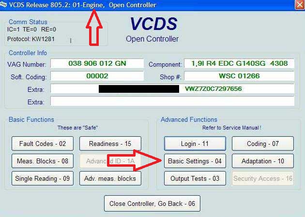

Am cautat peste tot in Engine....nu imi apare nicaieri......unde sa mai caut?
pe Engine, ai Basic settings
Chiar in fereastra unde deschizi engine, butoanele din dreapta.
uite o poza orientativa....

Mersi Florin pt ajutor....m-am exprimat eu ca un bou....adica total aiurea...ce vroiam sa zic este ca nu gasesc pe Basic Setting " Intake Manifold"
Este doar EGR, DPF, si inca 1 chestie sau 2 care nu au nici o legatura cu ce caut eu....
My bad :D

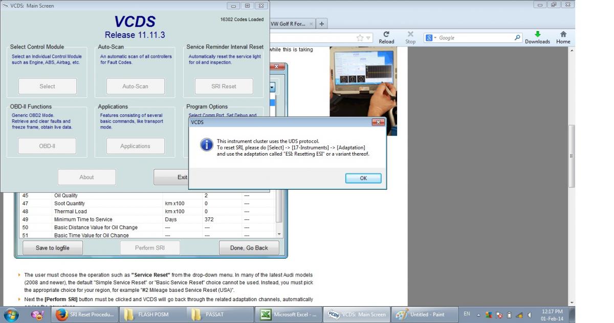

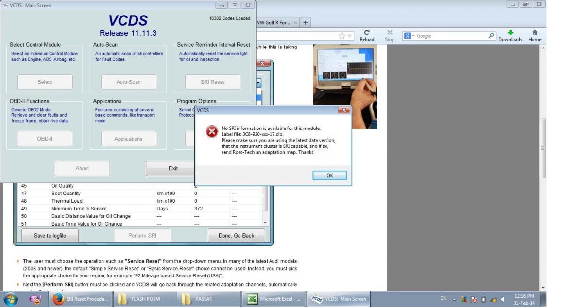

am pus astazi vcds pe masina si am incercat sa modific intervalul service, urmand instructiunile de aici http://wiki.ross-tech.com/wiki/index.php/SRI_Reset_Procedure
nu mi-a mers, am avut un mesaj care m-a indrumat sa merg la 17 Instrumente - Adaptari. si le-am luat de acolo una cate una pana am reusit sa modific zilele si nr de km. Dar nu pricep de ce nu a mers. Versiunea mea este 11.11.

nu e vorba ca nu mi-a acceptat schimbarea; nu mi-a dat voie deloc sa intru si mi-a postat acest mesaj:
1. post-110431-0-20628200-1391257509_thumb.
insistand [adica luand procedura de capat], mi-a dat acest mesaj: post-110431-0-88088400-1391257540_thumb.
  si mergand acolo, am schimbat. am reusit, deoarece schimbarea s-a produs instant.
