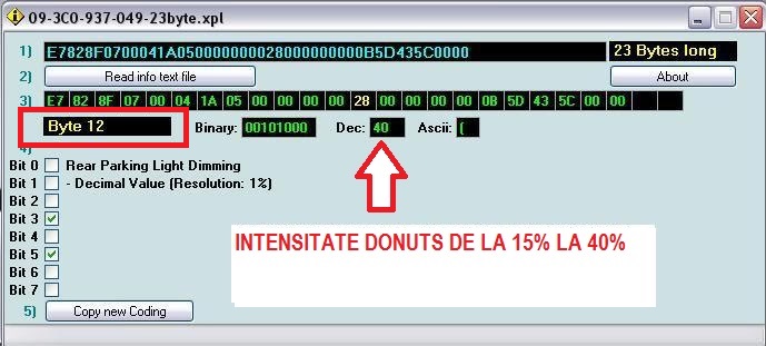

Asa am facut Donuts:
09-centr.Electric/07-Coding7Long Coding Helper/Byte 9 si am  pus in casuta DEC cifra 0 (zero)
Deoarece cercurile se aprindeau destul de incet  am procedat in felul urmator:
In prima faza am dat la 2% si se aprindeau foarte incet.
09-centr.Electric/07-Coding7Long Coding Helper/Byte 12 si am  pus in casuta DEC 40 in loc de 15. (%)
Acum se aprind destul.

Catalin -  zici ca ai reusit sa faci sa lumineze mai puternic pozitiile? adica cercurile?
Modificat de STOE
Da.Dupa cum am spus,la Byte 12 ,DEC in loc de 15 am pus 2 si se aprindea foarte incet.Apoi am pus 40 si se aprinde suficient. Incearca,la mine passat 2006 merge.
Fa o proba si vino cu vesti bune.
Vezi imaginea :
40 % e suficient
post-74110-0-14310300-1384960531_thumb.j
Modificat de EEXCALADE

Sa nu te duci mai mult de 40% !
Vezi imaginea :
40 % e suficient

De la 15 la 40. Pune prima data 2 sau 3 ca sa vezi daca se aprind incet.Nu pune mai mult de 40.E foarte bine la 40.

Daca nu puteam sa modific intensitatea nu lasam Donuts asa ,pt ca nu se aprindea destul.Poate era destul daca faceam model Skyline. Incearca.Ar trebui sa mearga si la 2010.
