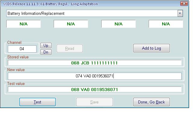

Nu pot introduce doar cid-ul...pt ca trebuie sa ii comunic modulului si ce amperaj are bateria...dupa cum vedeti in print screen desi eu introduc 74 cand dau test imi apare tot 68...trebuie sa existe o modalitate de a modifica..intrebarea este...care este procedura...?

Salut Pronet,
Am incercat de mi-a iesit pe urechi :)) Nu vrea in nici un fel.....nici cu un 0 in plus....nici cu JCB nici fara JCB.... :)) M-au apucat spumele marii Negre si nu gasesc nici o solutie pe tot internetul asta.... :(

Ei bine....cu ajutorul telefonic a lui Pronet am reusit sa codez bateria in sfarsit....iar pentru cei ce vor intampina aceiasi problema trebuie sa aibe in vedere ce amperaj maxim suporta softul modulului "Battery Regul."....al meu din pacate mai mult de 72Ah nu inghite....asadar
Cand incercam sa o codez cu 074 VA0 XXXXXXXXXX unde x - seria bateriei (poate sa fie formata din 10 sau 11 cifre) si apasam Test imi aparea 068 JCB XXXXXXXXX.....adica codarea bateriei vechi....am incercat tot felul de variante iar cea mai buna si care mi-a fost si acceptata de modul a fost 072 VA0 XXXXXXXXXX ...deci bafta la codat acumulatorii noi  si multe multumiri lui Pronet pentru asistenta :)

Pai in primul rand trebuie sa ai modulul "Battery Regul",,,,la mine este pe canalul 61....
Prima intrebare...ai VAG-COM....si VCDS-ul?
Dupa ce raspunzi iti spun pas cu pas cum am facut...

Pai este simpul:
Intri in "Select Module" apoi
[61 - Battery Regulation]
[Coding - 07]
Si aici in functie de modelul modului poate sa iti apara fie asa post-105734-0-50059300-1384178695_thumb.
fie iti apare o fereastra in care o sa ai 3 randuri (vezi print screen-ul de mai jos)....primul contine codarea pe care o ai acum pe masina, al doilea va contine codarea pe care o sa o faci tu si in al treilea o sa apara codarea dupa ce apesi butonul "Test"() si ar trebui sa fie similara cu cea noua pe care o scrii tu.... adica nu ca in print screen-ul asta post-105734-0-63951900-1384178967_thumb.....mie cum am scris si mai sus....softul modulului nu mi-a acceptat ca si codare decat pe 72Ah....acum vezi si tu... :)
Dupa ce a iesit OK....dai SAVE....o sa iti apara un pop-up care o sa te intrebe daca vrei sa scrii noua valoare canalului...ii dai OK si gata :)
