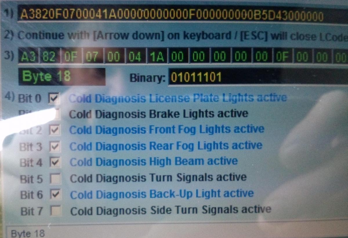

am scanat astazi masina si am intrat la central electric (9) am optiunea din poza nu am vrut sa modific ca nu mai am ledurile pe farurile de ceata dar as dori o parere inainte de a schimba becurile inapoi pe led

Ce optiune? ca vad ca sunt mai multe acolo.
Cea de a anula becul ars pe proiectoare de ceata .va functiona ? Teoretic sau a incercat cineva inainte sa imi raspunda cu un nu se poate
NU . Acea functie dezactiveaz adoar eroarea la cold, adica atunci cand becul nu e aprins. dar daca il aprinzi, o sa ai eroarea.
