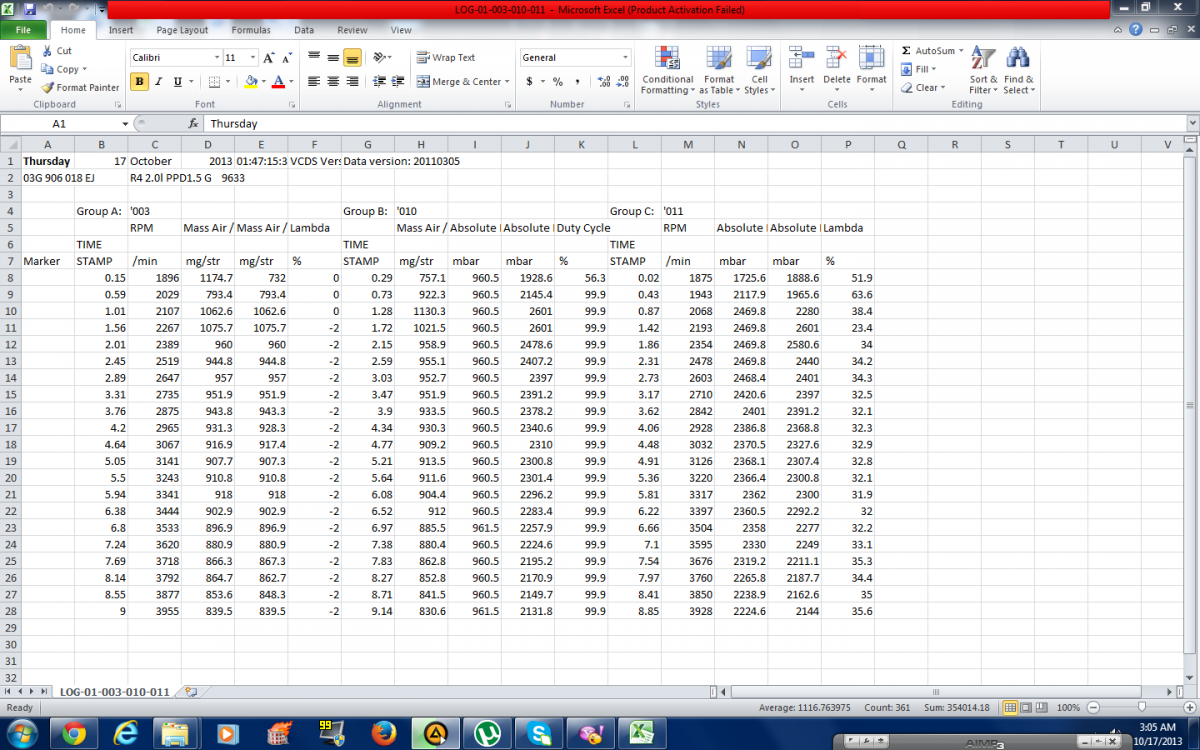

MVB - blocurile de masura.... nu in TDI timing.
Da in blocurile de masura am cautat pe canalul 004.
Nu acolo trebuie sa ma uit?
Modificat de decsei
In fisierul debug aceste intrari am gasit la ultima logare...

 Log in mers
post-91693-0-64669100-1381968307_thumb.p
