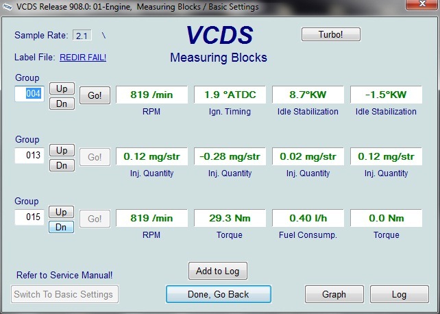

Cum verific si eu daca injectorii functioneaza in parametrii normali cu VCDS?
Am gasit ceva:
01-engine
08-grupuri de valori
dar mai departe nu stiu ce valori sa citesc pe fiecare injector in parte
ma poate indruma cineva?
Pe canalul 013. Valorile compensarilor trebuie sa fie intre -2.8 si +2.8.

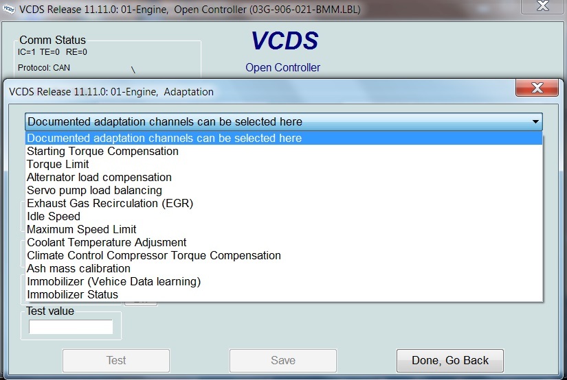

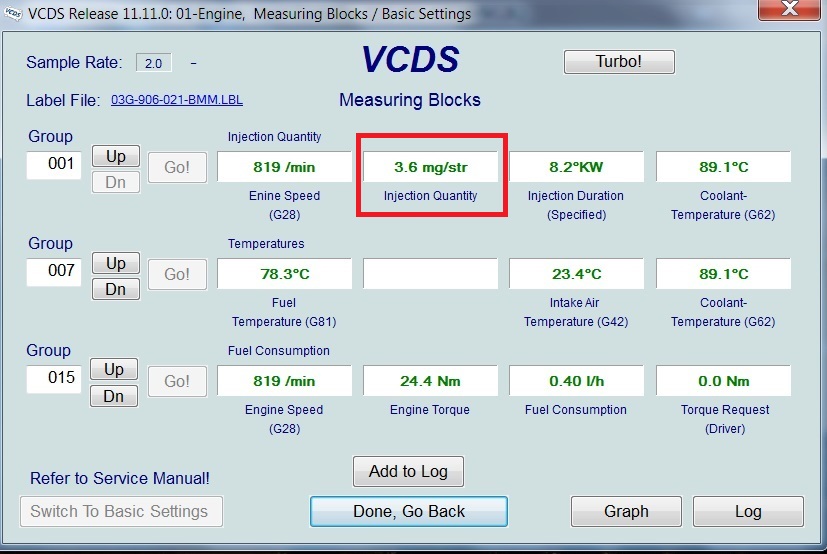

2.0 TDI PD Se poate modifica cantitatea de motorina (Injection Quantity) cu VCDS ?

Pe grup 4 de valori ce ai ?
Poti pune o poza ?
Grup 4
Injection Quantity 3.6 e mic. As vrea sa incert 5-6 . Ross-tech spune intre 3 si 9 .La alte masini am vazut 5; 5.2 ; 5.8

Si apoi vezi ce valoare ai la quantity injection

Am plimbat avansul de la -5.9 la +3.9 .La -1.5,-2 merge cel mai bine.Vreau sa modific Injection Quantity daca se poate.
post-74110-0-90347700-1381343963_thumb.j
Si ai verificat quantity cand reglai avans ?
Nu cred ca iti merge modificata cu 12233 si in adaptari

Nu.Dar de la -2.4 la +2 nu e diferenta la mers,doar la consumul la relanti.
Masina merge bine,nu consuma mult,dar vreau sa incerc sa modific cantitatea de motorina.
Modificat de EEXCALADE
nu prea cred sa mearga la modelul tau, cu VCDS-ul. Daca nu a mers, poti incerca si cu 26262.... dar nu cred sa te ajute. Altfel, doar resoftare.

 Mai am o intrebare pe VCDS
  • [01-Engine]
  • [Meas. Blocks - 08]
  • Group 004
  • [switch to Basic Settings]
  • [TDI Timing]
ce valoare ar trebui sa am, daca stiu bine aici ar trebui sa am valoarea de la aprindere...?!

Vizavii de TDI Timing nu stiti ce valori ar trebui sa am?
Modificat de decsei
Decsei nu o lua on nume de rau, dar tu insisti sa belesti ceva pe masina! :-P
ai motor pompe dusse - valoare avansului se verifica in MVB.
