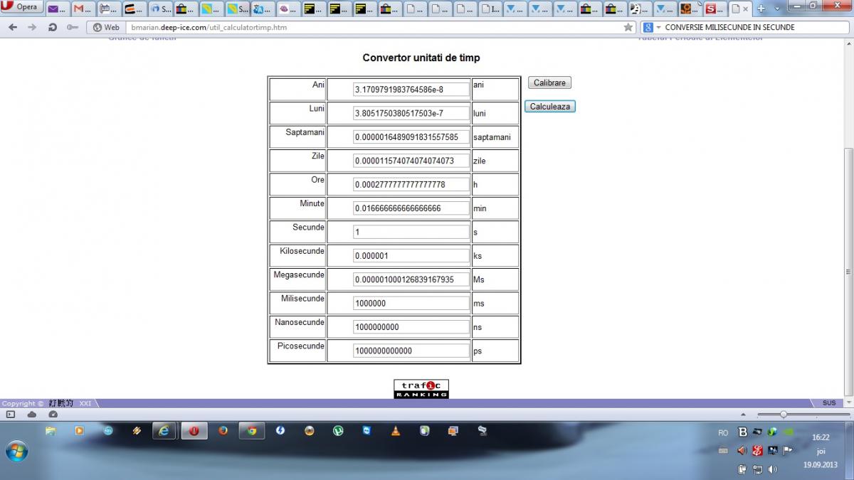

Si care ar trebui sa fie valoare pentru o secunda ?
1000000 ?
Ca mie asa-mi da pe un convertor de date .
Sau care este limita maxima acceptata ?
Multumesc .
Modificat de @DRI@N
1. ce e ala "convertizor" de date?
2. daca nu s-au mai schimbat legile intre timp, orice secunda are 1 000 de milisecunde!
Convertesti diverse chestii .
In cazul meu 1 secunda = 1000000 milisecunde si tot asa .
lungime
putere
etc .
Exemplu ai in poza asta :
post-20331-0-27982600-1379597066_thumb.j
Modificat de @DRI@N
O fi convertorul ala de pe goagle defect sau nu este calibrat cum trebuie .
Ca nu este al meu .
Dar totusi nu mi se pare sa stropeasca 10 SECUNDE stropitoarele dupa recodare .
Ca am facut in asa fel incat din 2000 sa fie 10000 si nu prea iese socoteala .
Modificat de @DRI@N
  On 19.09.2013 at 13:20, @DRI@N a scris:
lungime
putere
etc .
ok, e mult mai clar acum!
