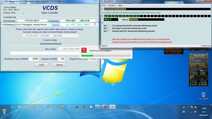

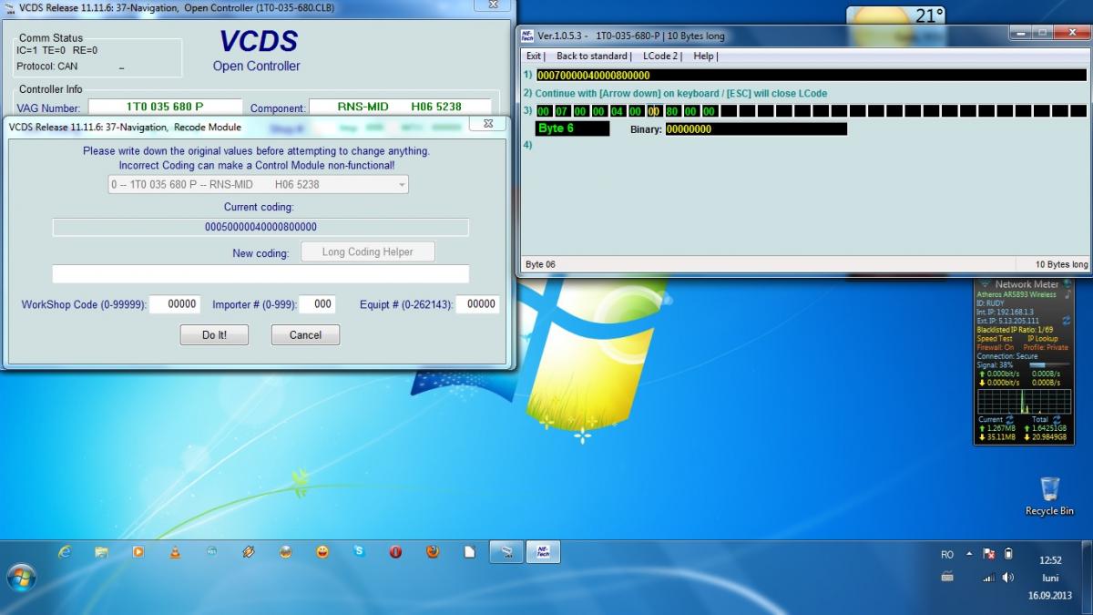

Acum am facut niste print screen-uri de pe modul-ul de navigatie care pana la urma l-am recodat ca sa nu mai dea acele erori .
Aste sunt printurile :
post-20331-0-48240700-1379329371_thumb.jpost-20331-0-32232200-1379329484_thumb.jpost-20331-0-89637000-1379329491_thumb.j

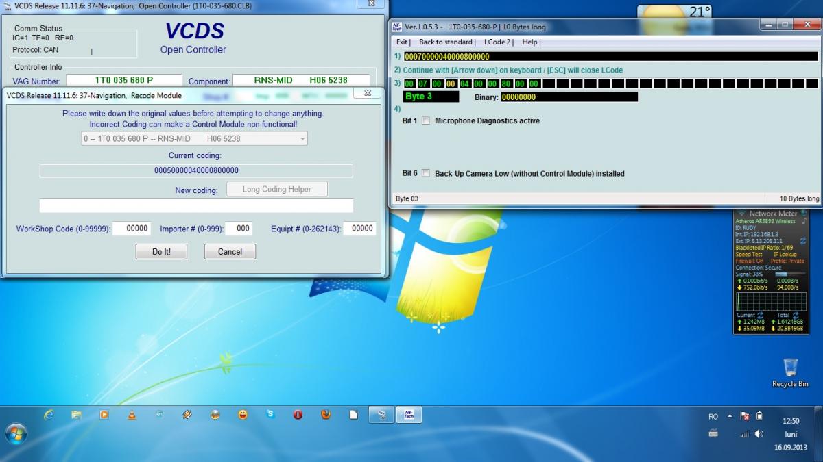

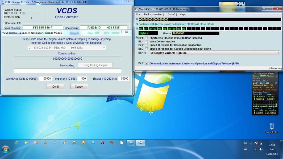

La bit-ul 1 aveam inainte codat asa cum se vede in print-ul 2 si am modificat cum e in print-ul 3
post-20331-0-96810500-1379329499_thumb.jpost-20331-0-93500500-1379329506_thumb.jpost-20331-0-84456900-1379329521_thumb.j
post-20331-0-02845000-1379329530_thumb.jpost-20331-0-47537700-1379329540_thumb.jpost-20331-0-17321100-1379329549_thumb.j
post-20331-0-66057000-1379329557_thumb.jpost-20331-0-54647700-1379329564_thumb.jpost-20331-0-60457500-1379329571_thumb.j

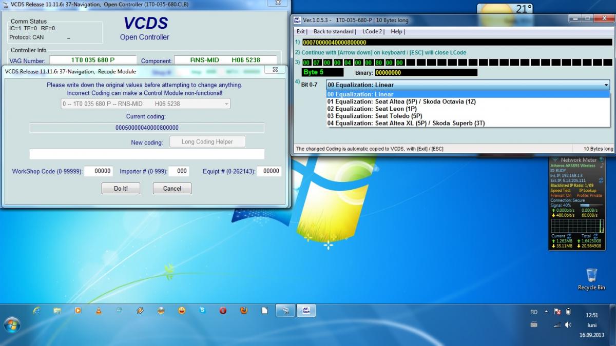

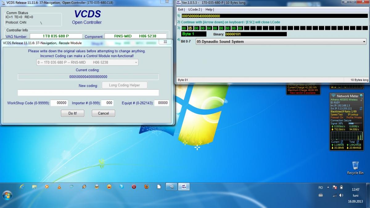

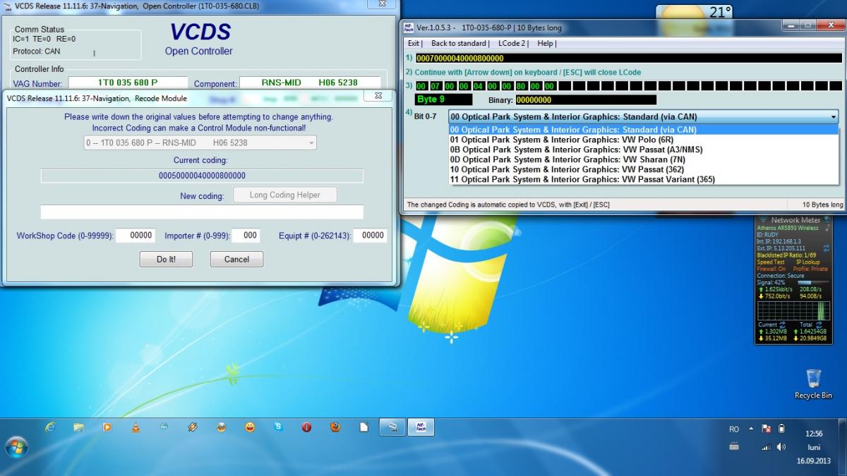

Iarla bit-ul  9 am modificat din Optical Parc Sistem & Interior Graphics: Standarg (via CAN) in Optical Parc Sistem & Interior Graphics: VW Passat (362) .
Oare am facut bine ?
Ca nu mai stiu ce sa-i fac la navigatia asta .
Cu comenzile m-am lamurit ori codat 0000511 si stau cu acea eroare cum spune F l o r i n, ori schimbate manetele cu unele fara comanda pentru BC si dispare eroarea de pe codarea 0000511 .
Dar cu navi ce fac ?
C ba apare ba dispare eroarea .

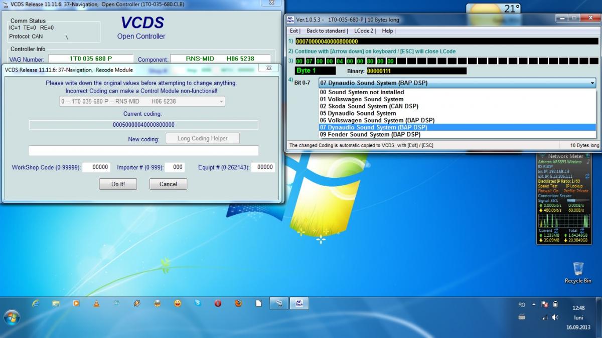

la Speaker monitor - dezactiveaza monitorizarea - mergi pe sistem de sunet, la grafica ramai pe can gateway.
OK
Deci la BITE 4 bifez 01-Speaker Monitoring: Inactive (Sound Sistem)
Iar la BITE 9 mut inapoi pe 00-Optical Parc Sistem & Interior Graphics: Standarg (via CAN)
Am inteles bine ?
Modificat de @DRI@N
aha.... Passat 362 este B7-le.
codeaza sa nu monitorizeze difuzoarele.
sterge erorile si vezi daca reapar.
