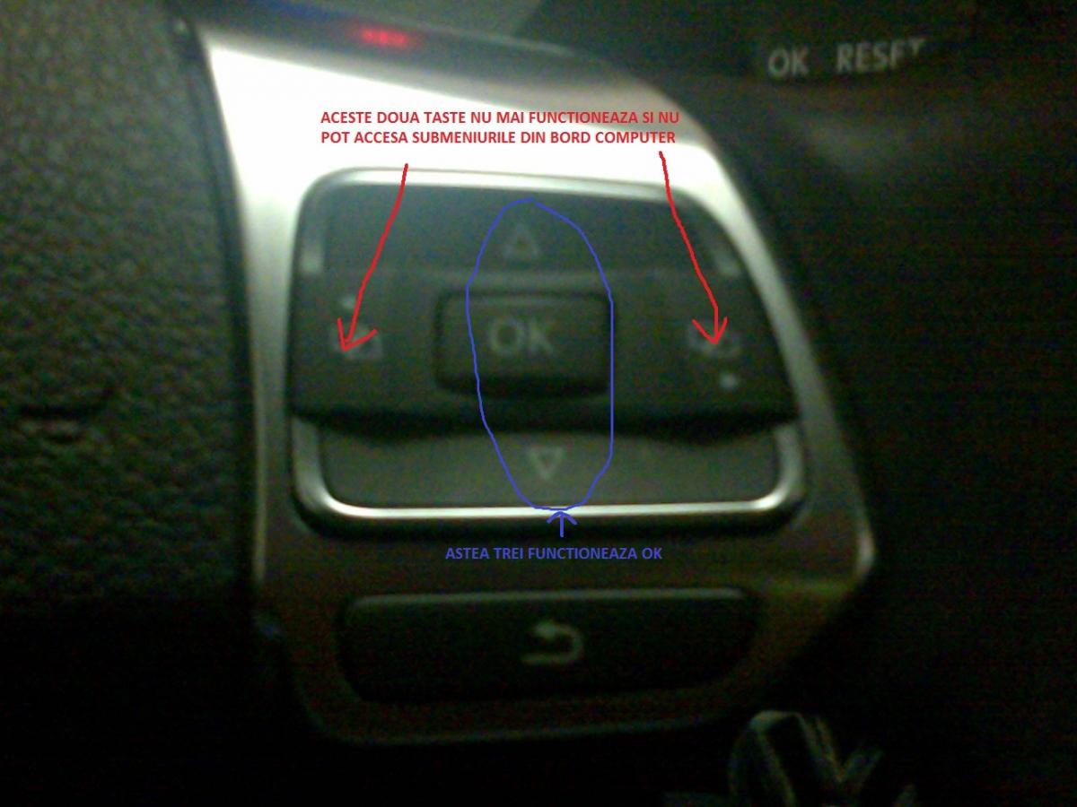

Insa mai este o problema dupa recodarea modulului 16 si anume :
La comenzile de pe volan din partea dreapta nu functioneaza decat butoanele incercuite cu albastru din poza de mai jos :
post-20331-0-37345300-1379258146_thumb.j
cele cu rosu nu functioneaza si nici nu pot accesa submeniurile (SETTING / RADIO / NAVIGATION - ALA CU BUSOLA) din BC .
Problema e ca cu LC-ulrile 0000511 respectiv 0000711 functioneaza toate tastele de pe volan dar da aceeasi eroare :
1 Fault Found:
01044 - Control Module Incorrectly Coded
            000 - -
Cum as putea coda modul-ul 16 inafara de LC-ul 0000713 in asa fel incat sa nu am erori dar sa functioneze si toate butoanele de la comenzile de pe volan ?

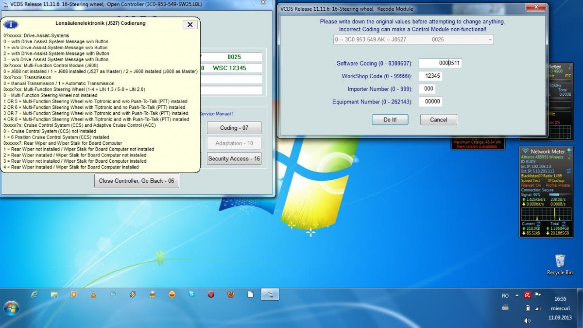

Va atasez si un print screen in care este explicat LC-ul :
post-20331-0-53557300-1379258690_thumb.j
poate ma ajuta un coleg cu traducerea explicatiilot (cele pe fond galben) deoarece eu nu prea cunosc engleza tehnica .

Sal.,
Mentionez ca am montate pe masina atat VOLAN CU COMENZI cat si MANETA VEECHE DE COMANDA A BC-ului de pe bratul ce comanda  stergatoarele de parbriz .
O seara buna .
DE aici apare incorectly codding, codeaza ca si cum ai si volan si maneta.
Lasa asa cum ti-am zis - cu 00000511 - ca nu te afecteaza cu nimic eroarea de codare incorecta. Este singura varianta sa iti mearga toate comenzile.

Si care ar fi codarea care sa nu dea eroare si sa stie ca le am pe ambele ?
Atat maneta cat si volan-ul cu comenzi .
Multumesc .
Sa inteleg ca sunt 2 sanse ca sa fie totul OK .
1. Sa codez asa cum spui tu si sa mearga si comenzile de pe volan dar sa am acea eroare 01044 - Control Module Incorrectly Coded
2. Sa schimb maneta / manetele cu una / unele fara comenzi pentru BC .
Daca merge a 2-a optiune care ar fi codul de piesa pentru maneta / manete dar sa fie si cu pilot automat .
Multumesc .
000513 ar fi codarea cu maneta de stergatoare cu butoane cu BC.

a 2 a varianta postata de tine, este cea mai corecta. Daca nu vrei asta, mergi pe varianta mea.
Cu 00000513.....   o  sa ai si mai multe erori ....

dar nu mai stiu daca mergeau comenzile de pe volan din partea dreapta .
O sa mai codez inca odat sa vad cum se comporta si daca nu merge o sa trec la operatiunea de schimb a manetelor pentru ca am gasit pe ebay blocul de manete fara comanda pentru BC cu codul 3C9 953 513 B .
Sa caut una de generatie mai noua sau e buna si asta ?
Trebuie si alta spirala sau o pot folosi pe cea actuala ?
Ce LC trebuie sa pun dupa ce schimb manetele .
Multumesc,
O zi buna .
la LC pui numai volan multifunctional si CC.
manete oricare, ca tu ai calculatorul volan sub coloana.
00000511.
acum iti da ca nu e codat bine, intrucat vede maneta cu butoane.
