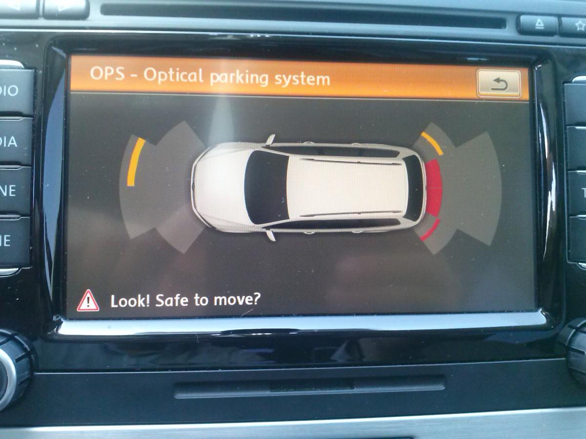

Am montat pe masina RNS 510 versiunea H, am pus can cu terminatia N, am inlocuit vechiul modul pt senzori de parcare cu modul pt OPS si imi afiseaza pe RNS masina variant. mentionez ca ce am inlocuit am codat, doar ca imi apare variant si nu stiu cum sa fac mai departepost-125501-0-83060200-1406747193_thumb.post-125501-0-75939400-1406747206_thumb.
