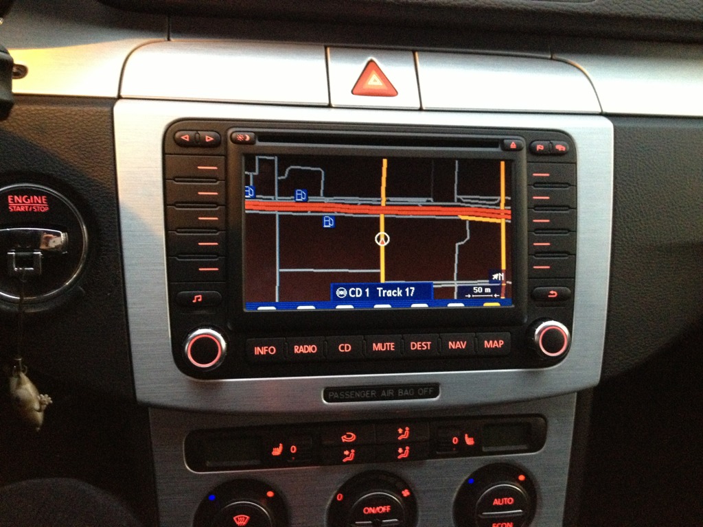

Geoland87....imi poti spune si mie ce harta este aia care apare in poza postata de tine?
Si eu am tot acelasi tip de navigatie si din cate am inteles nu exista harti pt Romania.
Am încercat codarea Afisarea vitezei pe ecranul radio cd Dar din păcate nu am reușit pe Masina am mfd2 DVD attachicon.gifImageUploadedByTapatalk1390051663.546311.jpg
nefiind OEM, nu cred ca merge......
este OEM
Offtopic,Salut,Geoland87....imi poti spune si mie ce harta este aia care apare in poza postata de tine?Si eu am tot acelasi tip de navigatie si din cate am inteles nu exista harti pt Romania.
salut mapa este din acest an fără România
mapa este din 2014 fara Romania
