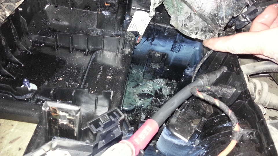

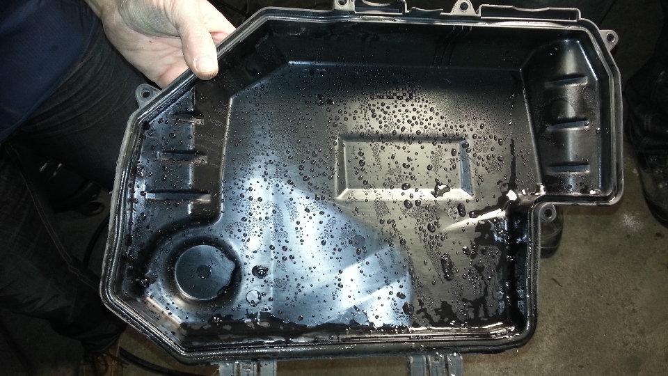

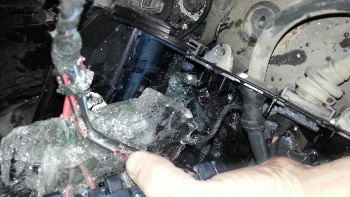

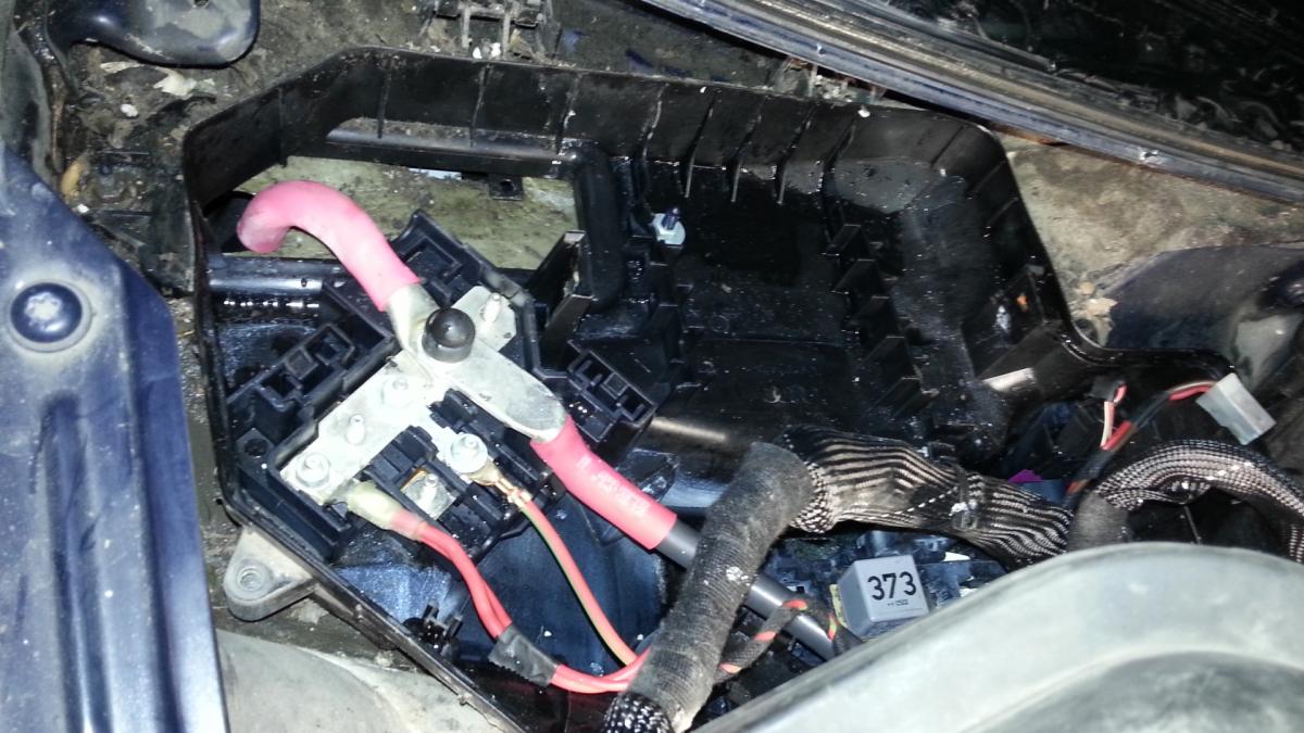

Astazi am avut "placuta surpriza" sa observ ca masina nu vrea sa plece de pe loc, fiind nevoit sa o iau pe o platform cu macara (nu intra nici in neutru schimbatorul ca sa o imping pe platform).
De ce? Din cauza unei scurgeri de sub zona central langa parbriz (unde este si computerul motorului) care s-a infundat si s-a strans apa care apoi a intrat in zona computerului.
Mare grija! Retarzii de nemti nu etanseaza foarte bine carcasa acestui computer si am gasit gheata in carcasa (peste 500 grame si piese arse sau corodate!
Deci: daca vi se uda presul de la pasager fata mare grija, vi s-a infundat scrugerea, mergeti la service imediat si verificati tot, altfel va sar din buzunar multi bani.
Sunt uimit de cat de prost proiectata este o masina de 50000 euro de noua.

Vreau doar ca din nefericita mea "experienta" ceilalti colegi posesori de Audi sa aibe un punct de reflexive...
Am atasat si poze.
