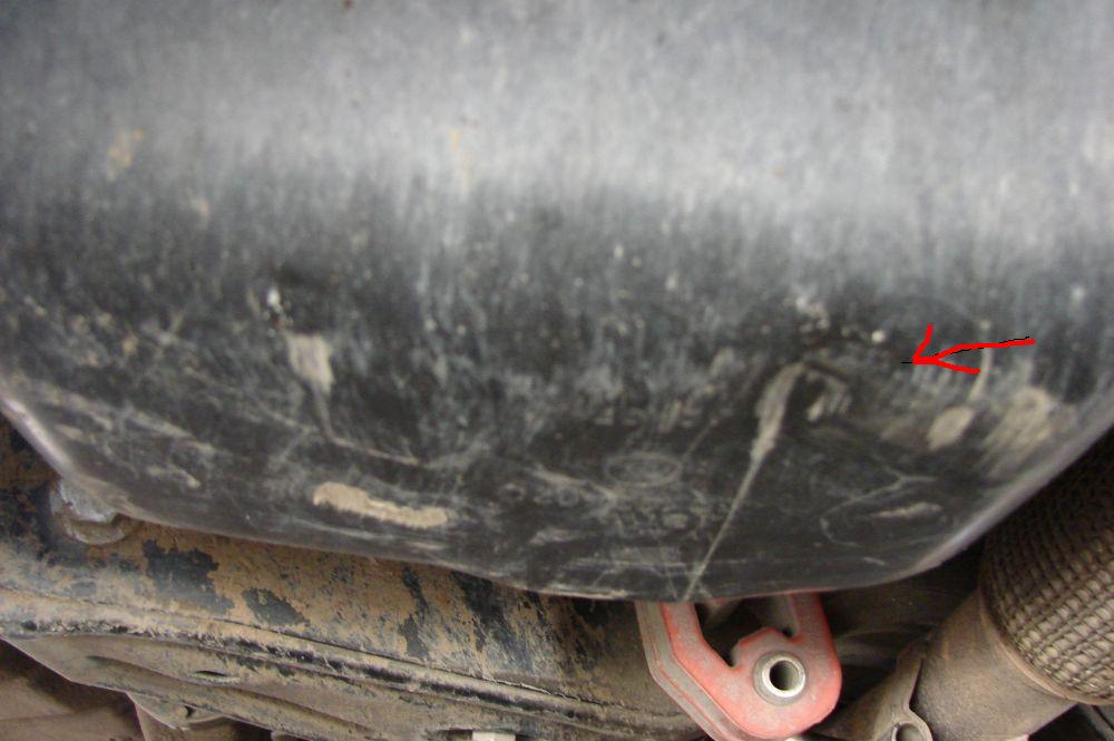

salut. am fost pe un drum de pamant plin de denivelari unde am atins putin cu baia. mi se pare mie sau e infundata acolo ? merita sa umblu la ea ?
nu se vede foarte bine in poza. incerc sa fac azi una mai buna....
Nu are absolut nimica pentru ca e foarte putin atinsa. Si eu am una asemanatoare de 2 ani si n-are nici pe dracu.
Poti sta linistit,nu este pe o zona critica unde sorbul pompei de ulei poate fi obturat si astfel motorul sa fie lipsit partial de lubrefiere.
asa ma gandeam si eu. pare superficiala "rana". dar am zis sa cer totusi si parerea altora. :icon_thumright:
multzumesc
Stie cineva pe ce parte este sorbul ( privind din fata masina ) ?
Si cat de adanca ar trebui sa fie "rana" incat sa produca probleme ? Sa zicem mai mult de 0.5 cm ( cat pare sa fie la BMA ) ?
Daca e la fel ca la BMA dar la ora 8 de unde e acum vreo 4-5 cm sigur atinge sorbul !
Sorbul e oarecum in zona centrala localizat.
Multumesc de informatie.

........ in port , am reusit sa iau un colt de canalizare , bubuit urat .... etc ...... ulei nu vad sa curga! dar problema e ca de cand am lovit , parca tremura masina putin mai mult , si in mers viteza a 2 3 4 , peste 1800 2000 de ture se aude mai "turbo" asa ...... banuiesc ca este ciupit racordul acela! astept sfaturi, recomandari .... :| va multumesc
p1
p2
Modificat de t.dan
doar julitura.....iese cu spray negru, indoitura cel putin din poza.....nu e tragica, sorbul oricum e in stanga.....no problem......mai merge una, dar de data asta ia si capacul cu tine... :lol:
se vede doar julitura dar, defapt , in partea dreapta , cum te uiti la masina .... e indoit coltul! ca si cum ai infunda coltul unei cutii! oricum vad maine, merg cu un prieten cu un passat care si`a spart baia ( din buc baiatu`, a venit la mare ) la un mecanic, si ii zic sa se uite si la a mea ! ms carmina! :P
