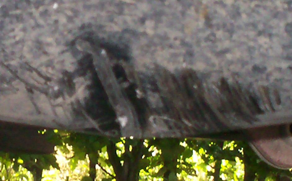

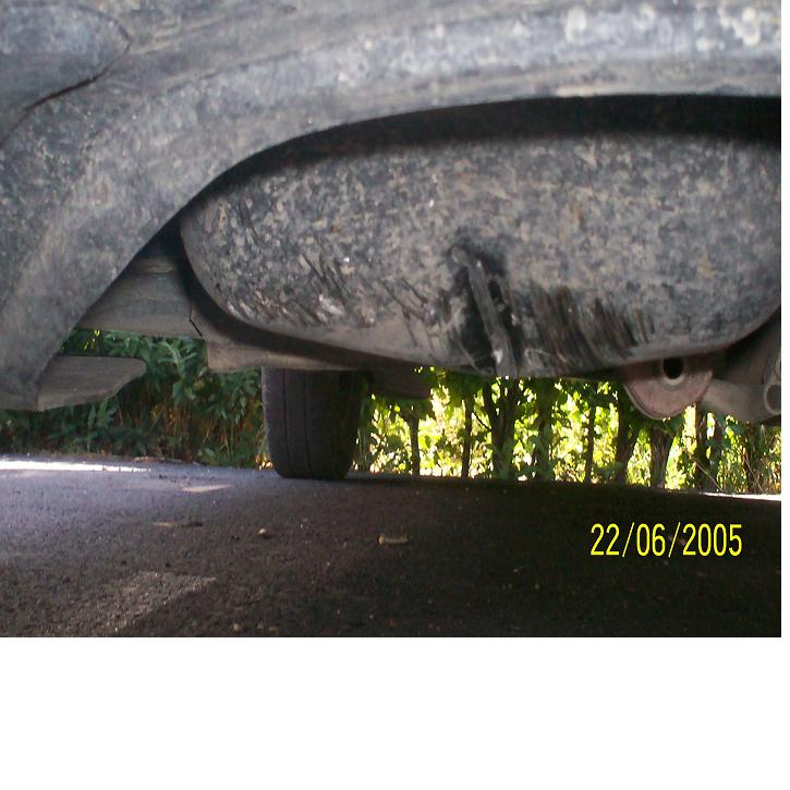

acum 3 zile am dat cu masina intr-una din gropile patriei si am infundat binisor baia de ulei cam 0.5 adancime /5 cm lungime chiar pe muchia din fata. e mai degraba o zgarietura transversala.
baia nu e sparta sau crapata, caci nu am vazut pete de ulei sub masina iar nivelul in baie e ok. de atunci am mai facut vreo 20 km fara batai la motor sau alte fenomene neplacute.
nu cunosc pozitia sorbului sau a sondei in baie, si nici nu stiu cat e intre fundul baii si pompa de ulei. o las asa sau o duc in service? apropo, baia se poate indrepta? una noua e vreo 150 euro ;)

zgarietura a fost produsa de o bucata de asfalt care s-a rupt sub greutatea puntii din fata iar in cadere s-a julit baia. zgarietura are cam 0,5 cm adancime si 5 cm lungime. ulei nu da pe nicaieri, garnitura e uscata. dar, cum am spus, am mai facut doar 20 km de la incident pana acum.

ma gandeam sa nu se deformeze prin ciocanire. o sa pun o poza cu beleaua ca sa va faceti o imagine mai buna.
Nu inteleg nimic din poza,deci in final baia este metalica sau de magneziu?
Daca este metalica se poate indrepta fara nici.o problema.
incerc cu o poza mai mare... baia cred ca e din magneziu. pare mai moale decat fierul, dar nu-s sigur.
Se pare ca este metalica,deoarece e de culoare neagra,dupa cate vad,daca era de magneziu,trebuia sa fie de culoare deschisa,alba.
bun, asta o lamuriram. vorbirea e: ce fac cu ea? o las asa, o ciocanesc sau o schimb?
Fara demontare,nu se poate indrepta,trebuie batuta din interior spre exterior,iar apoi se probeaza cu benzina,sa nu curga.Avand in vedere ca se demonteaza usor,ar fi bine sa o indreptezi,deoarece exista posibilitatea sa fie sorbul putin obturat sau indoit si pe termen lung poate avea efecte negative.

am rezolvat-o azi. am dat baia jos, am colectat uleiul (avea 1600km) intr-un vas curat si am inspectat lovitura. sorbul era foarte putin indoit, pompa era ok. baia am indreptat-o la presa hidraulica si am dat pe exterior cu spray anticoroziune. din pacate pe interior era sarit "smaltul" asa ca am lasat-o asa. acum urmaresc sa vad daca am pierderi pe la baie. sper sa nu :D
