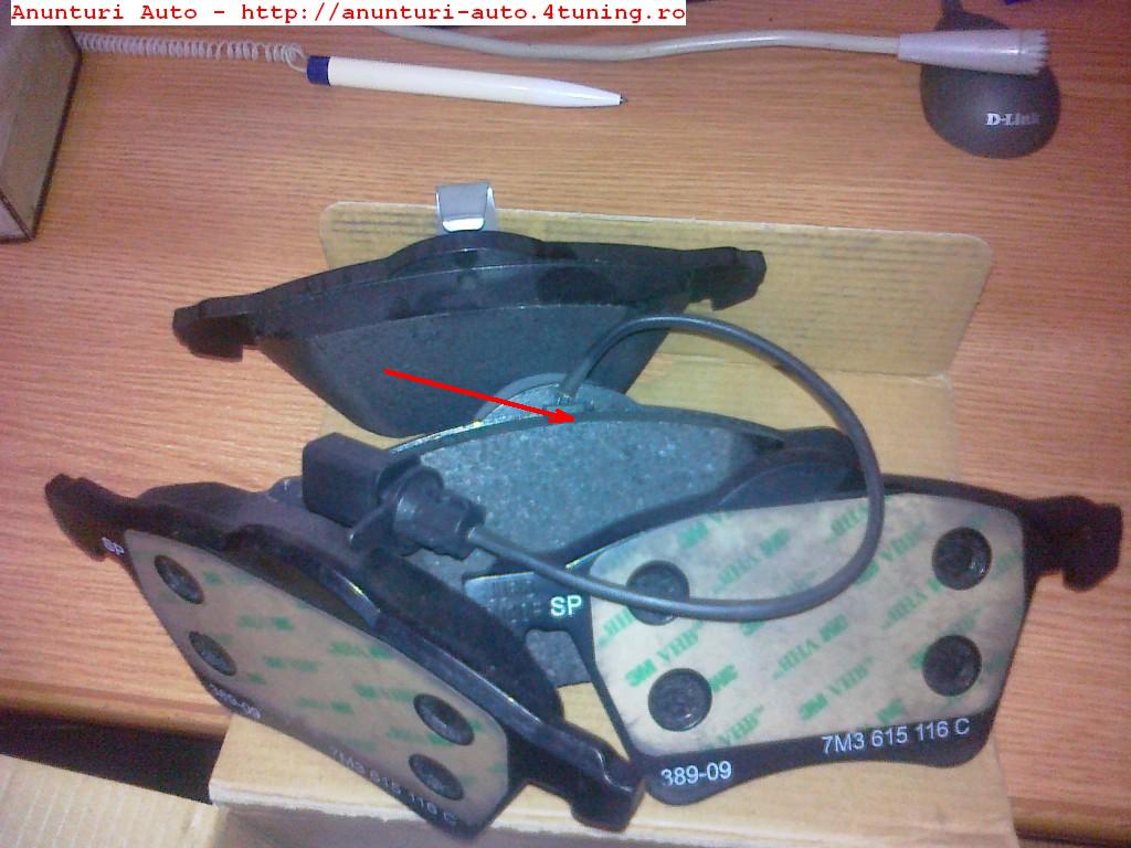

Eroarea dispare daca schimbi placutele...ele au un fir in interior si daca firul se intrerupe apare martorul in bord.Nu trebuie umblat cu Vag Com. Asa am schimbat si eu placutele si ele erau bune doar ca erau atinse chiar unde iese firul din placuta.
Am atasat o poza luata de pe net ca sa-ti dai seama unde atinge taisul.
post-66212-0-80711000-1291919275_thumb.j

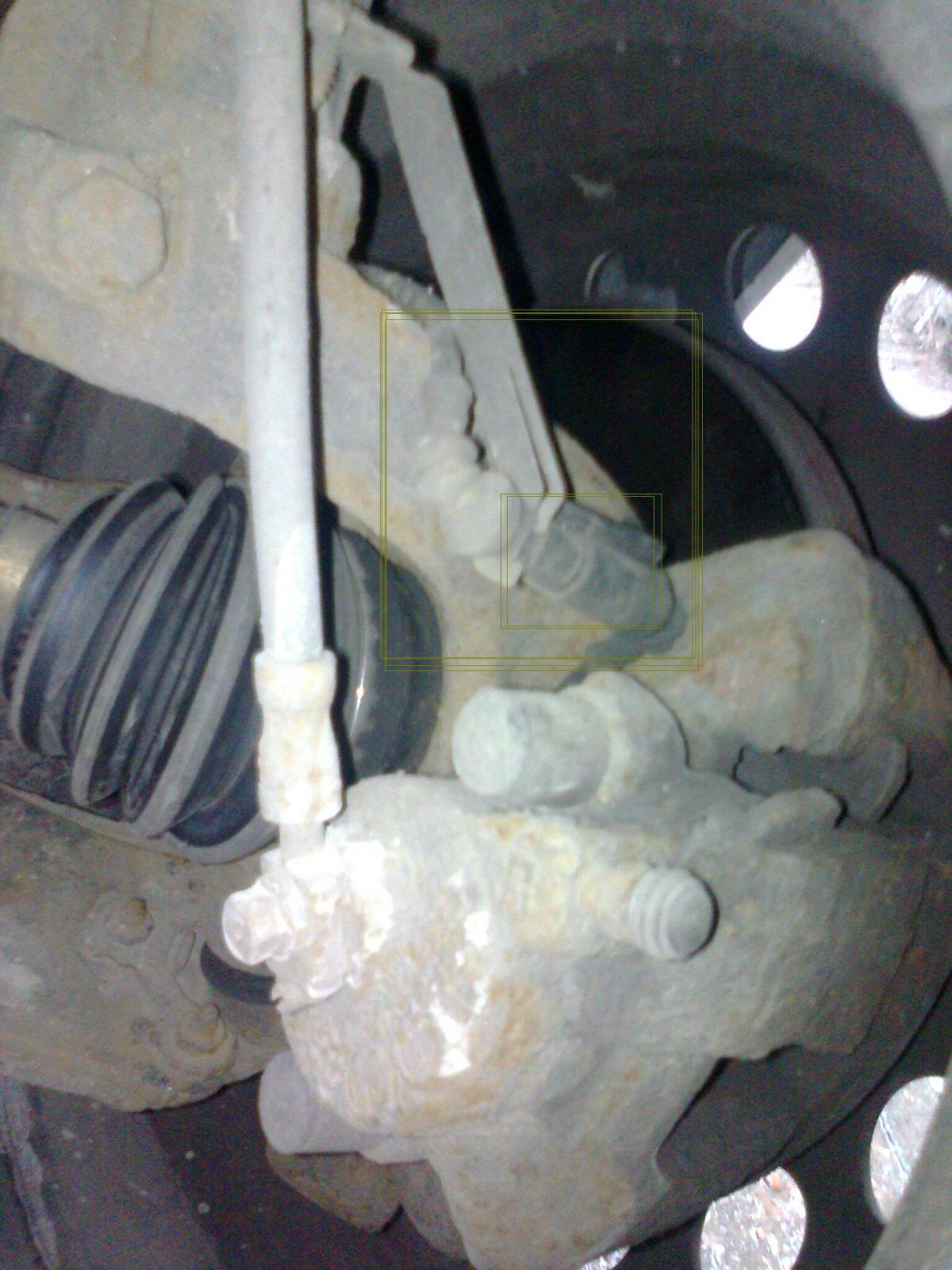

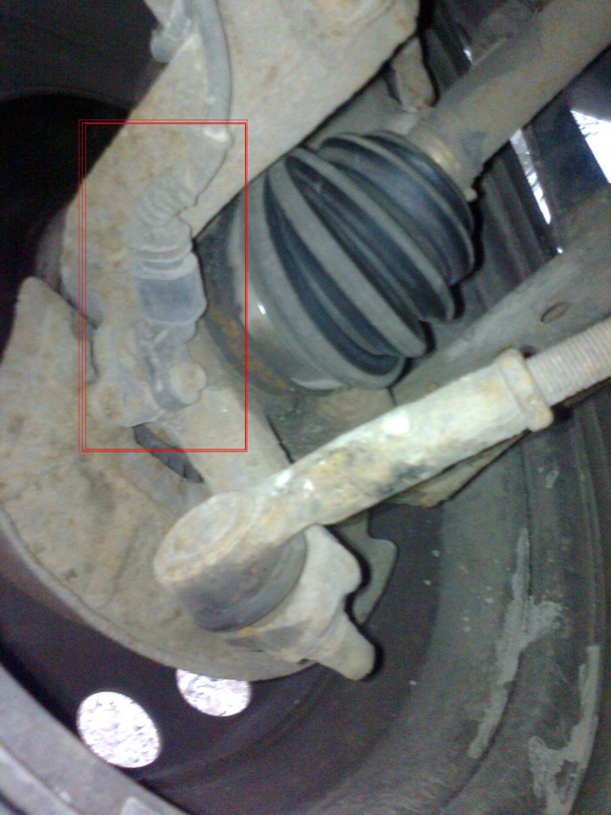

Am si eu o curiozitate! I-am dat vin numberul masini mele (GOLF 1,4 AXP 2001) lui GABIVVX si mi-a dat un pdf cu toate optiunile masinii, printre care se numara si senzorul de la placutele de frana.
M-am tot uitat pe forum, si am vazut unde ar fi pozitionat acest senzor si am facut si poze.
Intrebarea mea este, daca intr-adevar este senzorul cel fotografiat de mine, si dc nu se aprinde martorul in bord.....
Pozele nu snt ff clare pt ca sunt facute cu telefonu!
post-117448-0-02569300-1363274728_thumb.
post-117448-0-96480100-1363274734_thumb.
post-117448-0-98437100-1363274752_thumb.
Modificat de claudiuvisan90

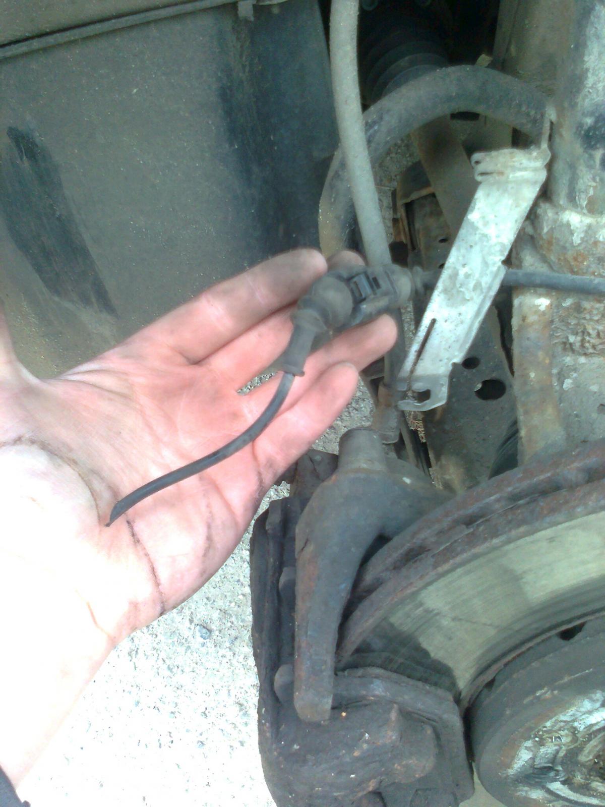

e ala din poza 2. Si de ce vrei sa se aprionda acum cand ai placutele bune.?
Scoatye acea mufa si o sa vezi ca se aprinde.

greseala mea, trebuia sa spun ca placutele pe fata sunt pe duca, au inceput sa se auda.
si ma intrebam pt ca nici cand pun contactul acel senzor nu se aprinde.
Azi dupa serviciu trag mufa sa vad daca se intampla ceva, ieri cand am facut pozele era putina ploaie.
Recent mi-am schimbat placutele desi nu imi era inca aprins in bord becul! Cand am desfacut am observat ca placutele vechi nu aveau senzor, dar era o mufa conectata la mufa masinii si firele erau legate si izolate! Eu am scos mufa si am incercat sa vad daca se aprinde becul de placute in bord si nu se aprinde! De ce oare nu sa aprins becul?
Posibil sa fie codat fara martor de placute.

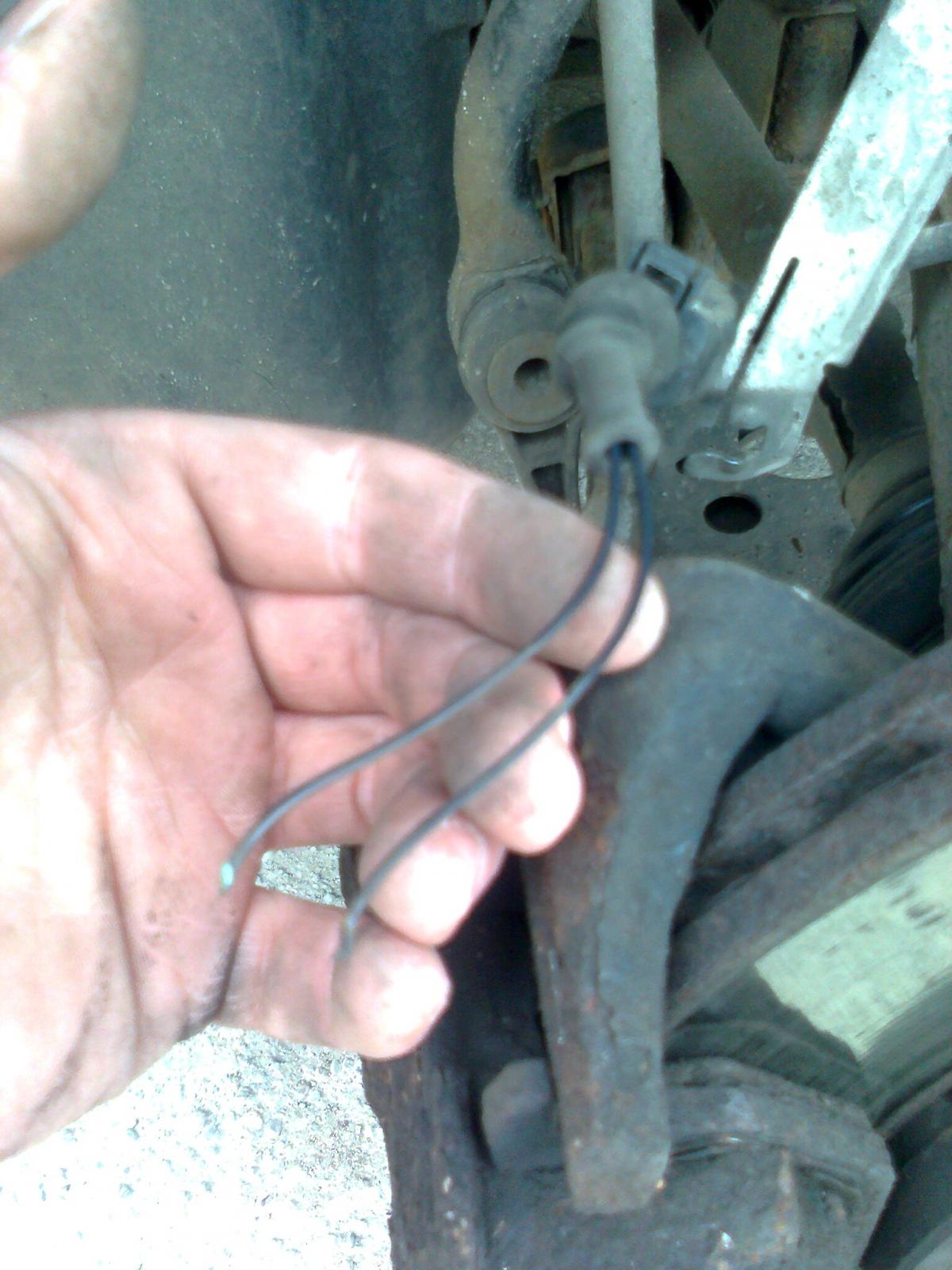

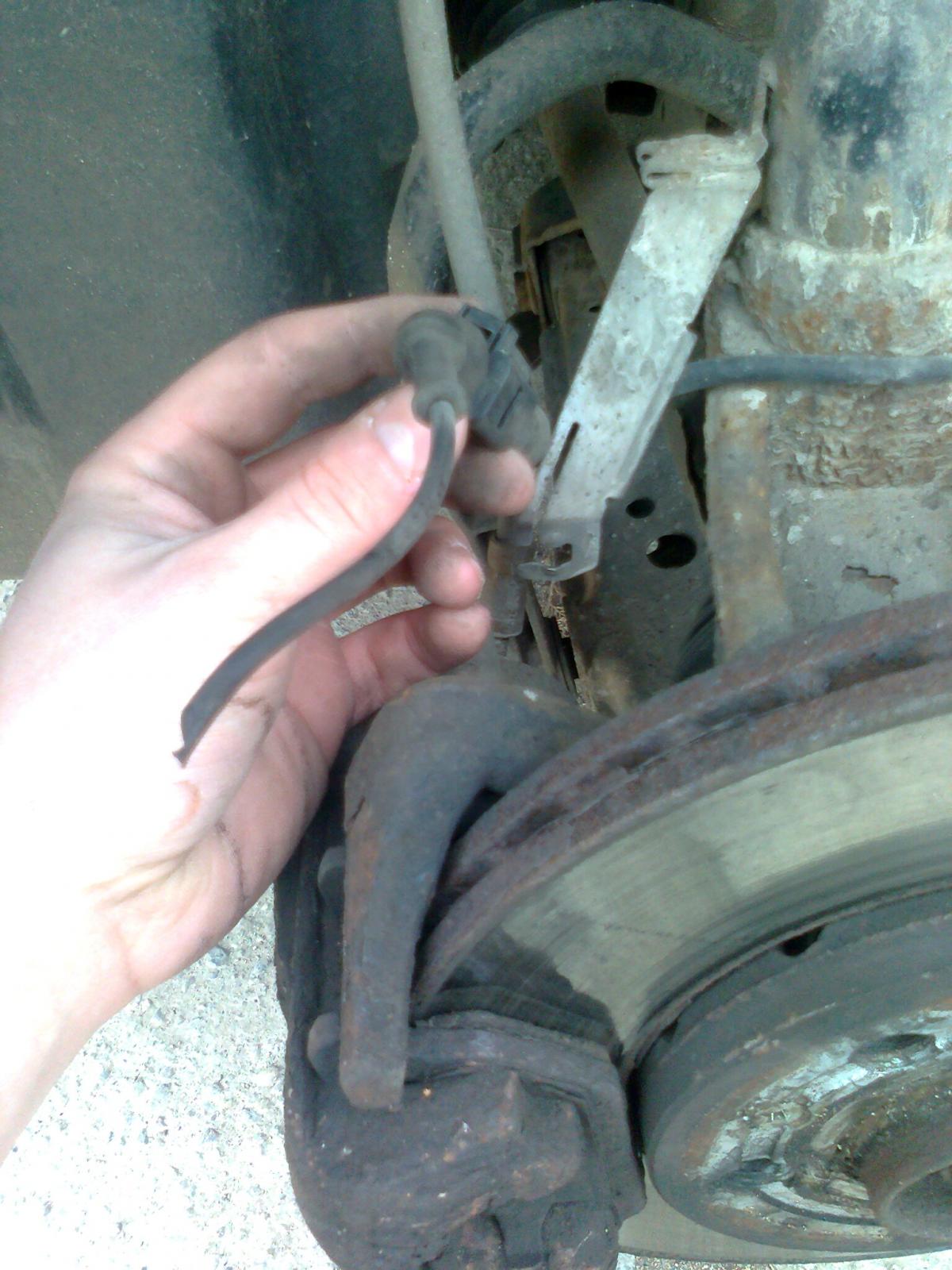

Am dat azi roata jos si m-am uitat la senzorii de la placute, insa am avut o surpriza....si anume, firele erau rupte, tocate as putea spune...am atasat si cateva poze....
Cu toate aceste martorul in bord nu se aprinde, chiar daca am tras mufa cu cele 2 fire rupte...e posibil ca fostul prop sa fi dezactivat senzorul? se poate reactiva din vag-com? si daca stiti pe cineva in craiova cu vag-com...
Multzam!
appx: Senzorul este prezent decat la roata stanga fata....la restu nu sunt....

la golf4 numai pe stanga fata este sensor.. e posibil ca firele sa fie legate in alta parte, si de aia nu se va aprinde niciodata in bord, fiind destul de simplu.. daca e continuitate nu se aprinde martorul.. daca se intrerupe.. se aprinde

Acolo unde am facut eu poza, placutele vin cu mufa de se conecteaza la acea mufa a masinii, sau in josul firelor prezentate de mine ca fiind taiate mai exista o mufa la care se conecteaza placutele?
Firele care le vezi tu trebuie sa intre in placuta.

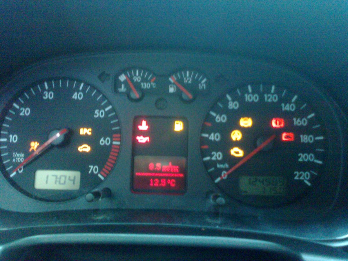

Salutare
Ma poate ajuta cineva cu o schema a instalatiei electrice a firelor de la senzorul pentru placute. Detin un golf 4 ,1.4 AKQ, 1998 si am observat ca nu am senzor pentru placutele de frana, ci numai senzorii pentru ABS. In bord mi s-a activat ledul pentru placutele de frana si acum imi sta tot timpul aprins. As vrea sa cumpar de la second aceasta instalatie, dar nu stiu unde duc aceste fire. De exemplu de la roata firele au traseu comun cu firele de la ABS si apoi ? Orice sfat este de folos. Multumesc.
