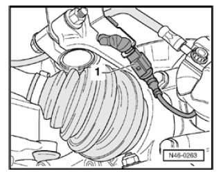

Cablu senzor
Vireaza stanga maxim si uita-te pe fuzeta, mufa instalatiei e fixata intr-o clema pe fuzeta. N-ai cum sa n-o vezi, nu stiu pe unde te-ai uitat de n-ai gasit-o.

eu am dat jos roata si acolo este un cablu cu o mufa care are in capat un senzor montat pe fuzeta . de acolo mai pleaca un cablu care are 2 fire , aceste fire sunt legate intre ele , presupun pentru a inlocui senzorul de la placute , in momentul in care am desfacut aceste fire si am pus contactul se aprindea direct la punearea contactului , deci de acolo nu este , s-ar putea sa fie in alta parte o intrerupere tot pe acest fir iar la virare sa nu faca contact si atunci se aprinde , o sa incerc sa rezolv problema si am sa vin cu solutia . mersi de pareri

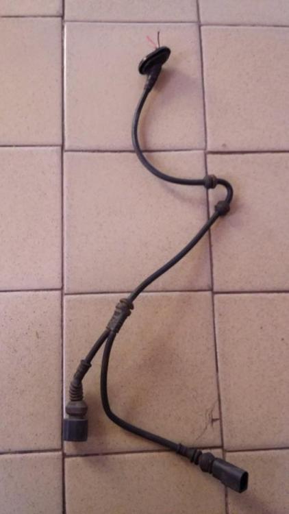

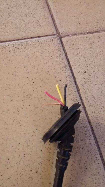

Salut , am revenit cu problema mea cu acel martor . Astazi am desfacut din nou roata si am umblat pe la firul care duce la ABS si la senzorul de placute si am observat ca acel fir ar fi problema . in primul rand deoarece se apronde doar cand virez dreapta pentru ca atunci se intinde . Oricum am ajuns la concluzia ca este acel fir deoarece am ridicat-o pe cric am pus contactul si nu sa aprins iar cand am miscat firul s-a aprins , la cea mai mica miscare a firului se aprinde . Acuma daca ma puteti ajuta cu o schema pe unde trece firul ala sau un cod mi-ati fi de mare ajutor . ms
Verifica contactele in mufa de la placute.

Salut , revin cu problema cu senzorul de la placute , cat timp a fost frig nu mi s-a aprins presupun ca din cauza ca era rece si era mai tare nu se intrerupeaa , cum a dat un pic caldura se pare ca din nou imi face la fel , am fost astazi la mecanic sa se uite si a zis ca nu prea are ce face deoarece daca dezizoleaza firul de la ABS s-ar putea sa am probleme pe viitor cu ABS - ul , s-a uitat unde intra firul iar acesta intra in modulul de ABS direct avand doar vreo 2 cm acolo neavand cum sa faca o taietura pentru a le anula . Acuma vreau sa va intreb cu vag com -ul nu as putea sa anulez de tot atentionarea asta de placute ?
Cum sa intre firul de la placute in modulul de ABS? Firul de la senzor si cel de la senzoruil de ABS se unesc la baza telescopului si de acolo au traseu comun. Se poate anula martorul de placute recodand Modulul IC, se scade 1 din numarul format din primele 2 cifre de la coding.
Pai da , ce ai zis tu este adevarat , ele se unesc la telescop dar de acolo amandoua se duc impreuna pana in modulul de ABS , nu se mai despar , intra in modul si gata. din primele sau din ultimele 2 cifre ? am vazut pe un alt topic la passat parca ziceau colegii ca din ultimele , ms
Modificat de FVM
Asta crezi tu ca nu se despart, cele de la senzorul de ABS se duc la modulul de abs, cele de la placuta de frana se duc in IC. Se scade din primele 2 cifre.
