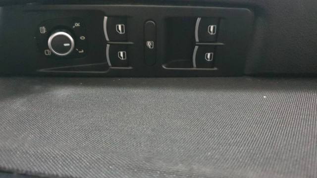

Intrebare pt cine stie sau a facut retrofit la fete usi B7 pe B6, cele de B6 au butoanele de haion si rezervor pe panoul sofer, daca se trece pe cele de B7 acelea au doar buton deschidere haion, cel de rezervor cum se procedeaza sau se reloca?
Nu stiu deschiderea la B7, cred ca e ca la Octavia 3 cu push si lock din telecomanda cand inchizi masina!?

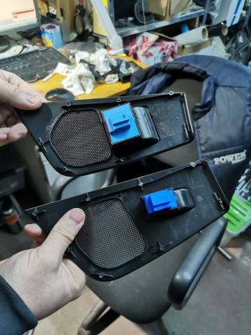

Modifici butonul de b7. Ii pui capacul de la buton rezervor de b6....si cablat aferent. Renunti la butonul de deschidere portbagaj. Asa se face.
Deci e cum am suspectat, dar am o idee mai buna si o sa fac cu ambele butoane.
Daca iese bine revin cu o poza, am cateva portiere/butoane de sacrificat.
Modificat de cxr2test
Poti sa dezlipesti partea aceea de plastic si sa relipesti pe fata de B7
Sincer, nu te ajuta cu mare lucru butonul de deschidere portbagaj,  atata timp cat nu ai portbagaj electric (la variant)......dar tu decizi.
Pai da, am haion actionat electric, problema e ca partea de suport butoane de la rezervor si haion e turnata din plastic, ai impresia sa se pot demonta dar nu e.
Se poate decupa cu dremel de pe masca de sofer B6 cu grija si porta pe cea de B7, nu e complicat doar sa ai o mana fina.
Incerc un experiment sa vad daca iese, am cateva de sacrificat, daca am timp si vreme dau o incercare si postez, poate ajuta pe altii.

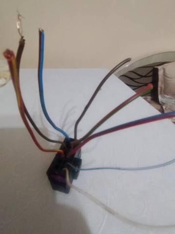

Buna, am un B6 din 2006 cu interior textil, reglaj scaun sofer electric fara incalzire, am luat un interior alcantara cu reglaj electric si incalzire + panoul clima cu incalzire scaune. Doresc sa fac functionala incalzirea dar nu am gasit pe forum mare lucru pe intelesul meu despre ce instalatie mai trebuie sa adaug, am ceva cunostinte minime despre electrica auto, am facut asta pe un golf 4 dar acolo pare mai simplu ca nu ai module electronice. Daca ma puteti ajuta cu o schema, ceva culori la fire si unde vin conectate pe intelesul cunostintelor medii sau daca nu sunt de acord sa platesc deranjul cuiva ce ma poate ajuta cu instalatia pt incalzire in Nt sau Buc.
cu stima,
    Florin.
O sa te ajut maine cu diagramele, daca te descurci cu ele

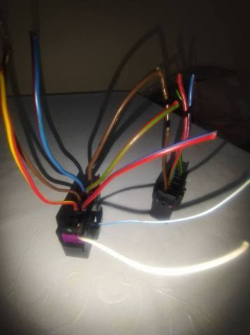

Mufa mare neagra pasager are: cablu 2,5mm maron, rosu cu verde, rosu cu albastru (pentru incalzire cred) si  cablu 0,5 mm maron si verde.
Mufa mare neagra sofer are cablu 2,5 mm  maron, rosu cu verde, rosu cu albastru pentru incalzire cred si tot 2,5mm albastru cu rosu, 1,5mm maron si rosu cu galben pentru reglaj electric cred eu +0,5 alb si alb cu albastru. Daca stie cineva si ma poate sa-mi spuna cum vin legate firele pentru incalzire (scaunul sofer are modulul cablat).

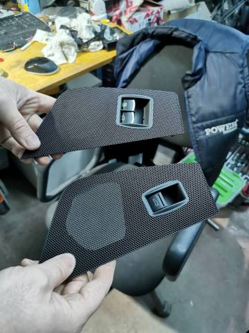

Da Florine, a mers cu demontat plasa difuzor B6 si portat pe portiera de B7, de distractie am testat si am vazut ca potrivesc si butoanele de comanda geam.etc inclusiv cele de china, de pe B6 pe fetele de usi de pe B7.
Exact, despre asta vorbeam. Sa lipesti bine.
Da, restul sunt identice
Poate imi poate explica pe cineva pentru a face instalatia de incalzire ce fire si unde vin legate, nefiind electronist imi pare complicata diagrama, firele subtiri de 0,5 de la ce sunt?
