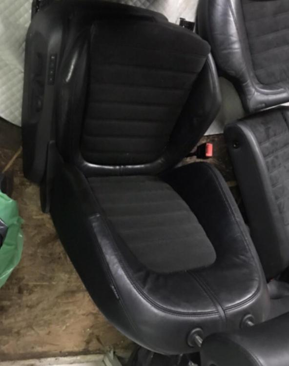

Salutare! Am achiziționat un interior alcantara+piele nefiind mulțumit de suportul lateral al scaunelor de pe comfortline. Problema este că mașina mea e variant, iar scaunele provin de pe un sedan.
Scaunele încă nu au sosit, dar am observat că bancheta de variant are un suport de metal, iar cea de sedan nu.
Se poate adapta?

Am reusit sa rezolv incalzirea am gasit un tutorial complet pe forumul englezesc , reglajul si senzorul centura , deci pot spune ca am scaunul functional 90% , de ce spun asta , pentru ca nu imi functioneaza senzorul prezenta si nici nu are cum caci scaunul sofer  anglia nu are -caci soferul e intotdeuna prezent - ca sa nu piuie intr una folositi un cap centura  , daca vreti puteti incerca sa scoateti senzorul din scaun europa sa incercati sa il puneti dar din cate am vazut e integrat ca si rezistenta incanzire in cusatura , prea complicat ............
