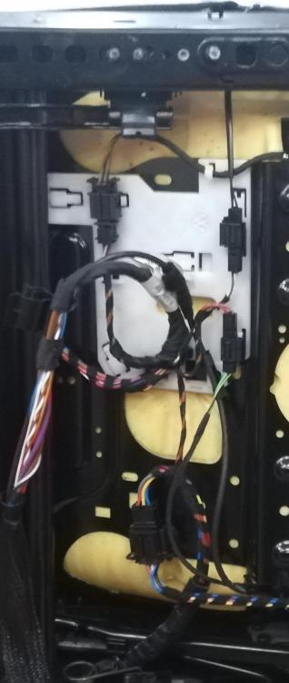

Salut , am avut putin timp disponibil , am demontat scaunele si am reusit sa mut instalatiile electrictice de pe unul pe celalalt.
La scaunul din dreapta am anulat reglajul electric iar restul mufelor s-au potrivit fara probleme

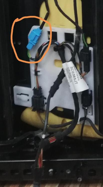

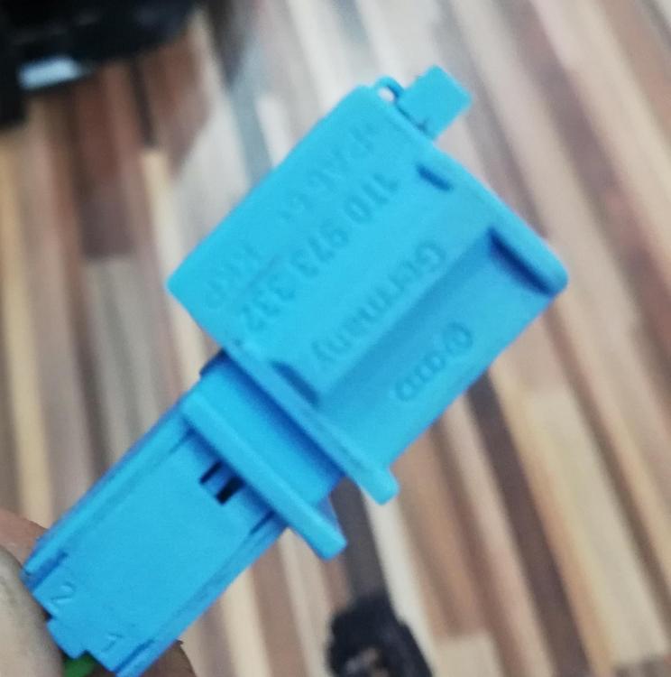

La scaunul din stanga pe care am montat si modulul de incalzire am conectat cele trei mufe iar una  a ramas deconectata (albastra) o sa atasez poza . Am cautat codul de pe ea pe google si am vazut ca este switch-ul pentru centura, nu ma deranjeaza ca nu piuie daca sta cineva pe el , dar nu stiu daca scaunul "mai simte " ca sta cineva acolo pentru a functiona incalzirea . Oricum aceasta mufa albastra este prezenta doar la scaunul pentru pasager si la interiorul vechi ( cel din dreapta) si la interiorul nou ( cel din stanga ) . Am conectat totul la loc , am pus vag com , am sters eroarea si acum pare ca functioneaza , nu am avut ocazia sa testez un interval mai mare de timp si sper sa nu fie doar efectul placebo. Voi testa si va voi spune cum se comporta.
Acum ,Florin , mai am doar de conectat reglajul electric, de la ce siguranta pot lega ? Presupun ca din panoul din dreapta , nu ?
P.s : Am atasat 2 poze , ele prezinta instalatia electrica initiala , dupa permutare mufa albastra a ramas libera.

Salut, am facut astazi un drum de aprox 200 km si putut constata ce merge si ce nu :
- la scaunul soferului ( scaunul pasager de pe masina de anglia) functioneaza incalzirea si senzorul de centura , daca pun centura se stinge beculetul si nu mai piuie iar daca nu , raman active
- la scaunul pasagerului ( scaunul soferului de pe masina de anglia) nu functioneaza senzorul de centura , nu detecteaza nimic , nu primesc avertizare si ca urmare , nici incalzirea .
Ma gandesc la mufa albastra ramasa deconectata situata sub scaunul soferului ( actual ) , sigur ea e de vina ! Ma gandeam sa ii fac bypass cu un fir , poate asa va detecta ca sta tot timpul cineva acolo, nu voi putea oprii avertizarea doar cu un "cap" de centura , nu ar fi o problema , important e sa functioneze. Daca nu ar fi ok asa , singura solutie care imi mai trece prin cap e sa prelungesc si acea mufa de la scaunul sofer (actual) pana la mufa din podeaua din dreapta . Ce credeti ca ar fi mai bine ?
switch-ul de la centura nu are legatura cu incalzirea scaunului.
