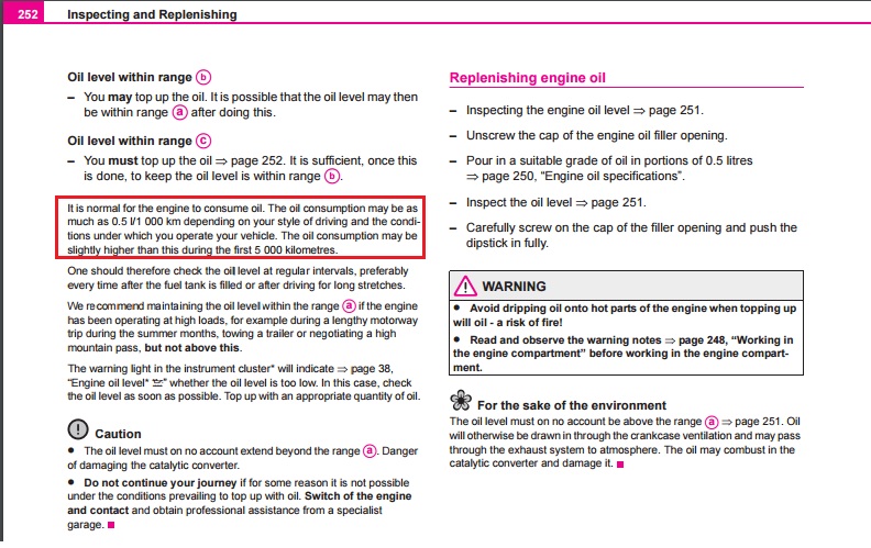

Acum am cautat pe net o carte tehnica la o octavia si scrie un consum de maxim 0,5 l /1000 km (fix 1000)
post-72374-0-62649400-1451500531_thumb.j
Modificat de Planetara
