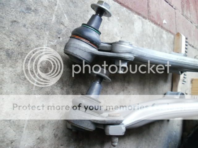

Eu azi am facut geometria am vazut ca am camberul -1.30, iar pivotul este la minim! (deci se mai poate deschide foarte mult!)
Pentru cei care se gandeau ca bratele de S3 sunt la fel ca cele de TT... ei bine, nu sunt... Sunt si ele din aluminiu dar au o forma putin diferita, iar pivotul este amplasat ca la A3, Golf, etc....
Sus e bratul de TT, iar jos cel de S3
