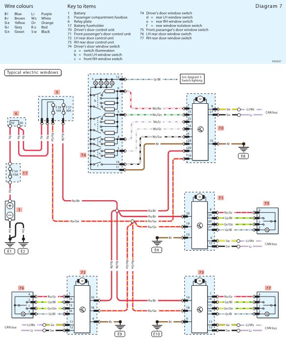

Posibil sa fie duse motorasele sau sa nu faca contact in mufe.
Poate te ajuta schema din atasament

Acele scaderi ale luminii pe 1 sec sunt normale, se intampla la orice masina cand luminile interioare sunt aprinse mai mult timp, verifica sigurantele din schema de mai sus.

Vezi ca mai e o siguranta S37 montata in panoul cu relee de sub bord, aia e doar pentru motorasele geamurilor.

Pentru Florian, si la mine, se auzea releul ca actioneaza, dar nu se misca geamul, se auzeau chiar 2 actionari repetate a releului din blocul de comanda de pe motoras, dar nu se misca nimic, nu erau cei 12v de pe forta, firul gros notat pe unele scheme cu "rt br", si care vine de la siguranta F37.(Daca urmariti schema din Autodata)
