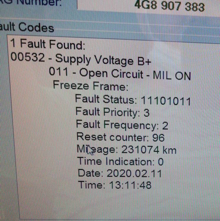

Salutare, va rog sa ma ajutati cu urmatoarea problema, la un A6 C7 2013 cu carlig rabatabil din fabrica dupa ce am conectat o remarcă am numai probleme(inainte de a lega remorca era totul ok), acum cu toate ca nu mai e legata remorca pe masina imi arata ca e cuplata si îmi da eroare pe toate becurile remoci, pe vag am eroarea asta care nu se sterge. Va rog daca aveti vreo idee ceva. Mulțumesc.
Am găsit problema pana la urma, era de la doua siguranțe care erau arse, si totodată si un fir de la carlig la modul se mai ținea in doua lițe.
