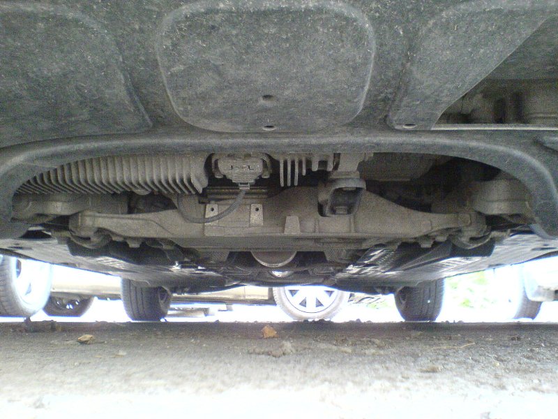

la G5 1.6 mpi - undeva aparent pe baia de ulei jos (ne aparat de scut) - cam cel mai "jos" punct al motorului este un soi de senzor din care pleaca un fir spre spatele motorului (spre habitaclu)
ce este? pentru nivel ulei?
Da, este senzorul de nivel pentru ulei.
@popilam - stiu ca acea piesa este un senzor care monitorizeaza viscozitatea uleiului (mi s a intamplat cind am avut ulei Mobil1 si de la 9500km rulati cu el.. senzorul acela m a avertizat.. si intr adevar uleiul era nasol)
Acel senzor m-a preocupat mai mult datorita faptului ca nu este deloc protejat - fiind cam cel mai de jos punct al motorului... pe un drum mai nasol (munte etc) fiind destul de usor de atins/rupt
mda, nu mai pot edita
poza cu burta masinii - se vede senzorul si modul in care e expusa baia de ulei
Trendline 1.6 fara pachet de drumuri grele
Mad_Kat "stai linistit" pana sa lovesti senzorul lovesti baia de ulei care se sparge de cele mai multe ori.
La motoarele pe benzina nu este montat scut din fabrica, au doar acel deflector de apa. Dieselurile au scut care acopera baia cu totul, dar este tot de plastic.
Spre deosebire de Golf 4 unde baia de ulei este prea jos la G 5 este destul de sus.
Ove - calitatea uleiului (pentru cele cu interval de service flexibil - nu stiu daca Golful are asa ceva) este monitorizata altfel nu numai de un senzor. Cel de pe baie este de nivel - o informatie foarte importanta la Golf V (mai ales diesel) :icon_bounce:

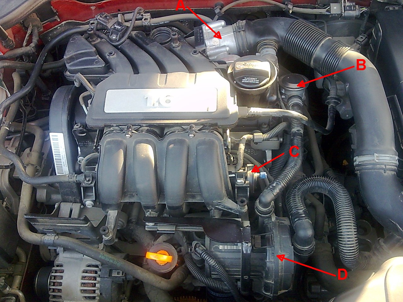

Imi cer scuze pentru ignoranta mea dar as dori sa stiu (la un motor 1.6 MPI tip BSE) ce sunt piesele marcate pe poza (A, B, C, D) si in special ce este capacelul albastru de la reperul C
A - clapeta acceleratie
B - supapa pentru pompa aditionala de aer
C - ventil de aerisire instalatie racire la termostat (cred)
D - pompa aditionala de aer (functioneaza cateva secunde cand se porneste motorului la rece) - ajuta catalizatorul sa atinga temperatura de functionare optima, pentru reducerea emisiilor cand motorul este rece.
C - ventil de masurat presiunea de benzina din rampa.
