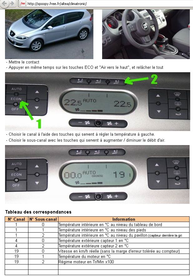

Ma repet din nou: de la model 2006, Altea/Toledo sau Leon cu bord mic sau mare nu mai merge trickul asta, un link pt. linistea voastra ca sa mai incercati: http://spoopy.free.fr/altea/climatronic/

Am testat si eu faza asta cu diagnoza pe climatronic la Altea (2.0 TDI (BKD)/2005) din doatare si functioneaza perfect.

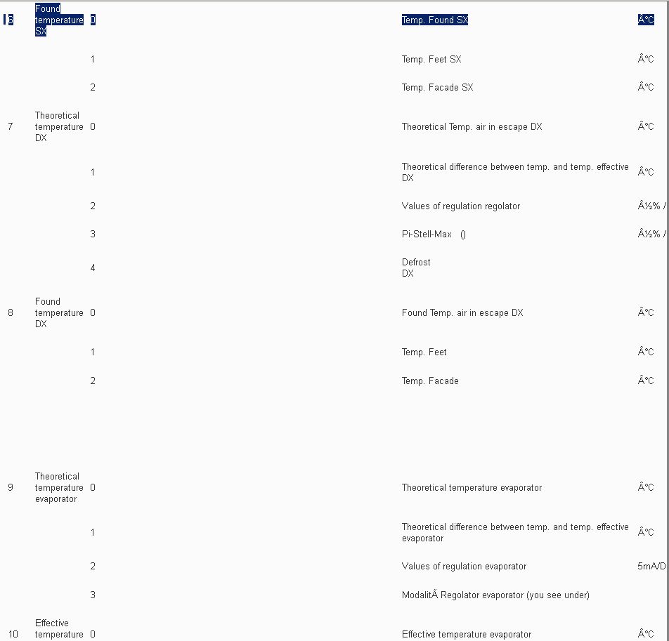

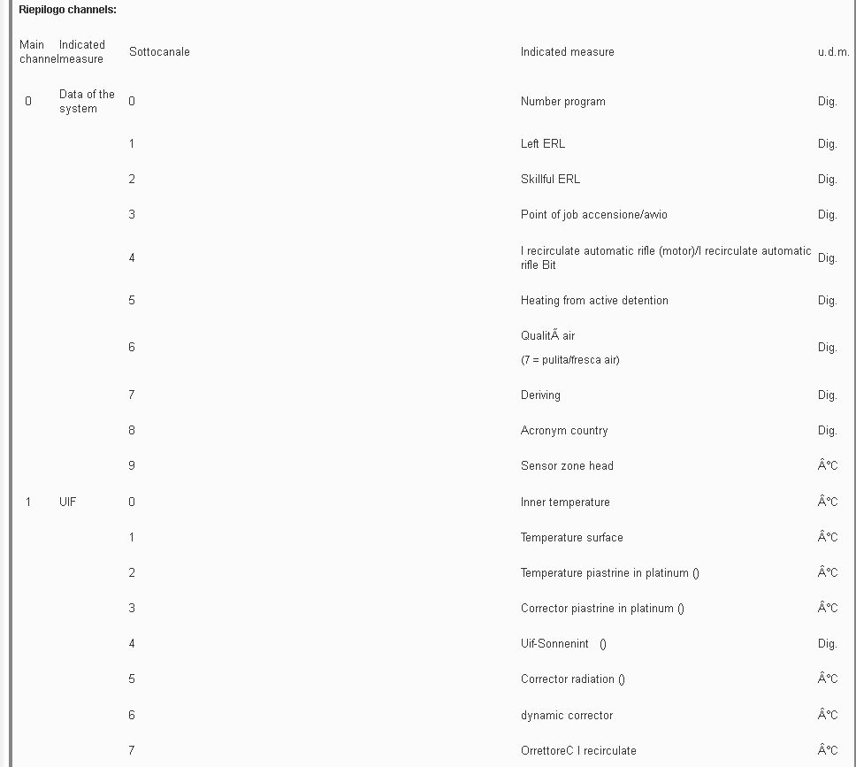

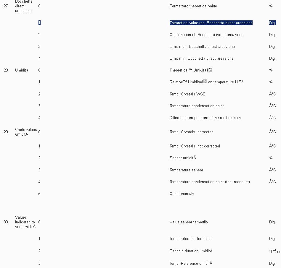

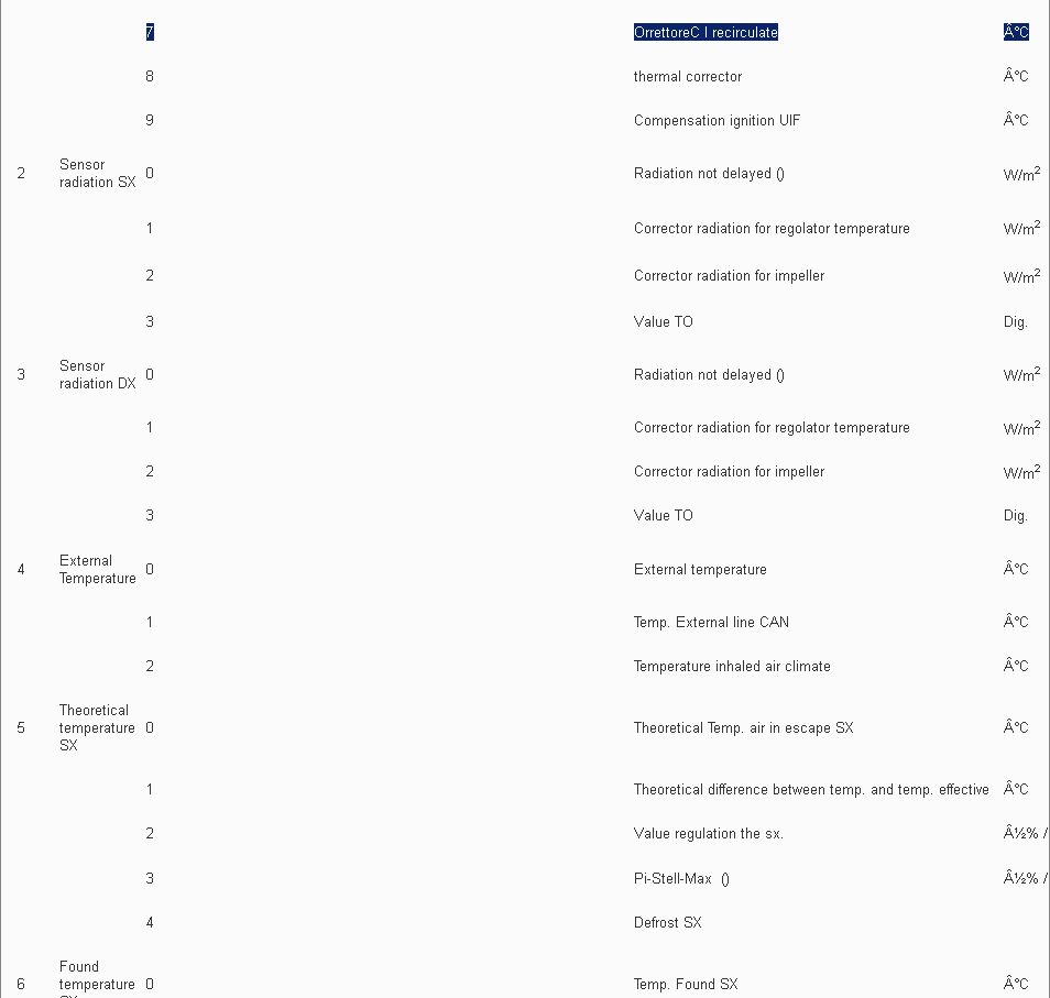

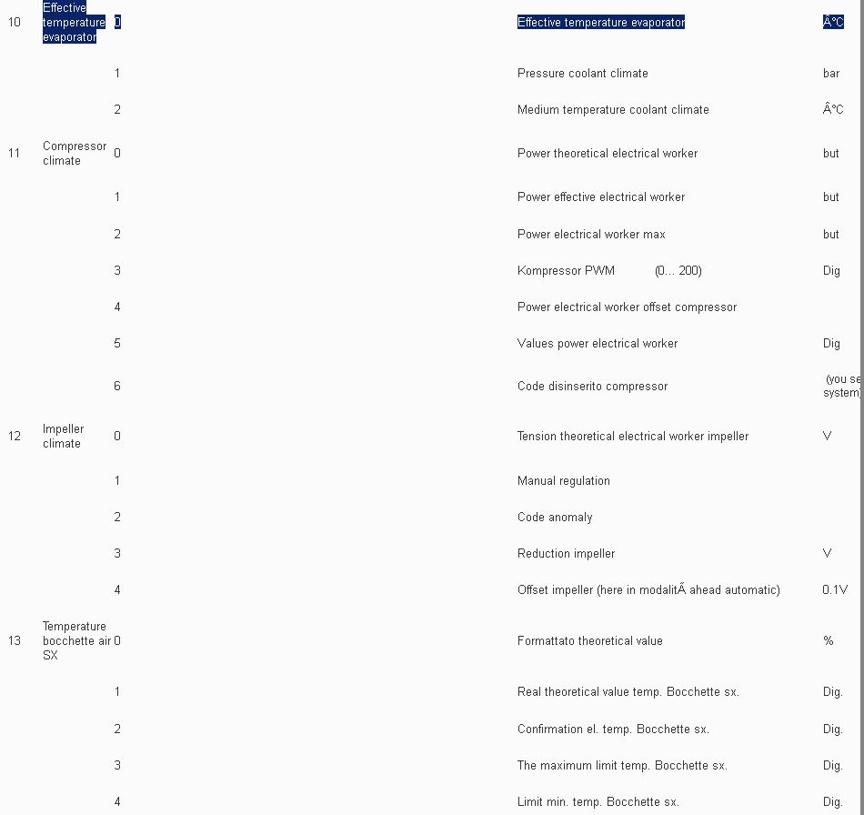

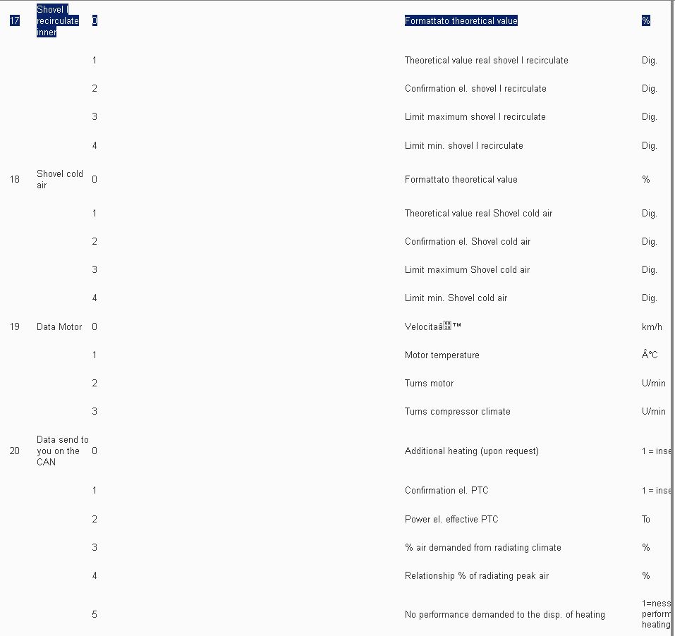

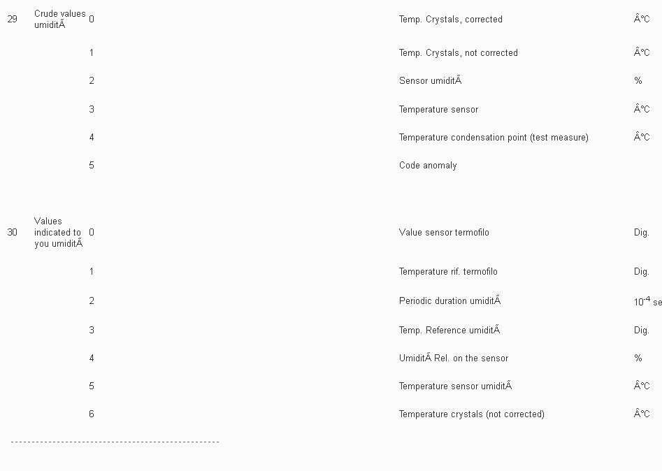

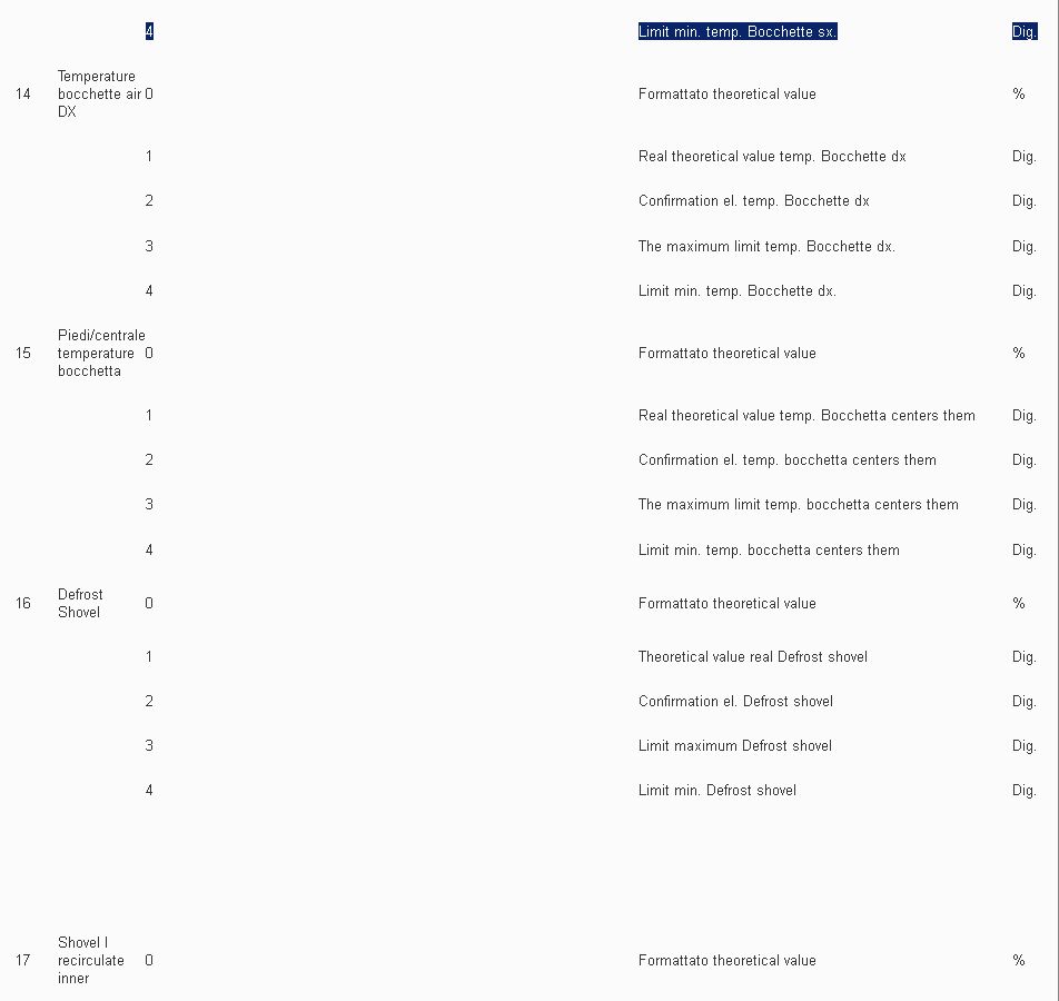

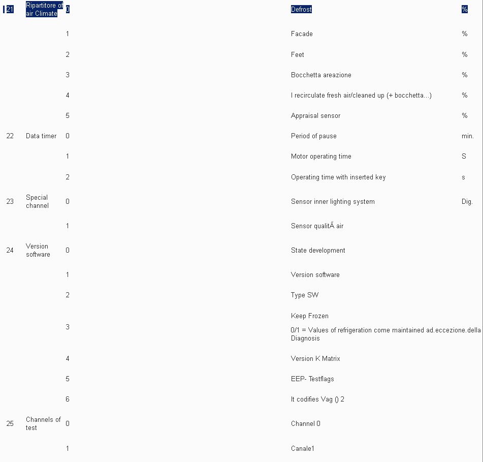

Mentionez ca sunt mult mai multe canale de diagnoza pe care le pot accesa din climatronic si nu doar cele desrise la http://spoopy.free.fr/altea/climatronic/
Am gasit o lista extinsa de coduri la adresa http://uk-mkivs.net/forums/p/5475/287576.aspx#287576
Codurile(combinatiile de canalele/subcanale de diagnoza) descrise pe forum pentru alte masini VW nu se potrivesc cu cele de pe Seat Altea
din acest motiv am pus niste screenshots cu procedura, respectiv codurile gasite pentru a avea toate informatiile utile localizate in acest topic.
post-82454-0-36088500-1298753158_thumb.j
