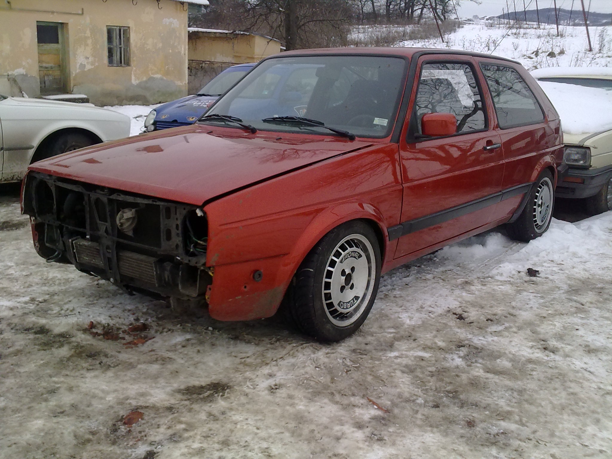

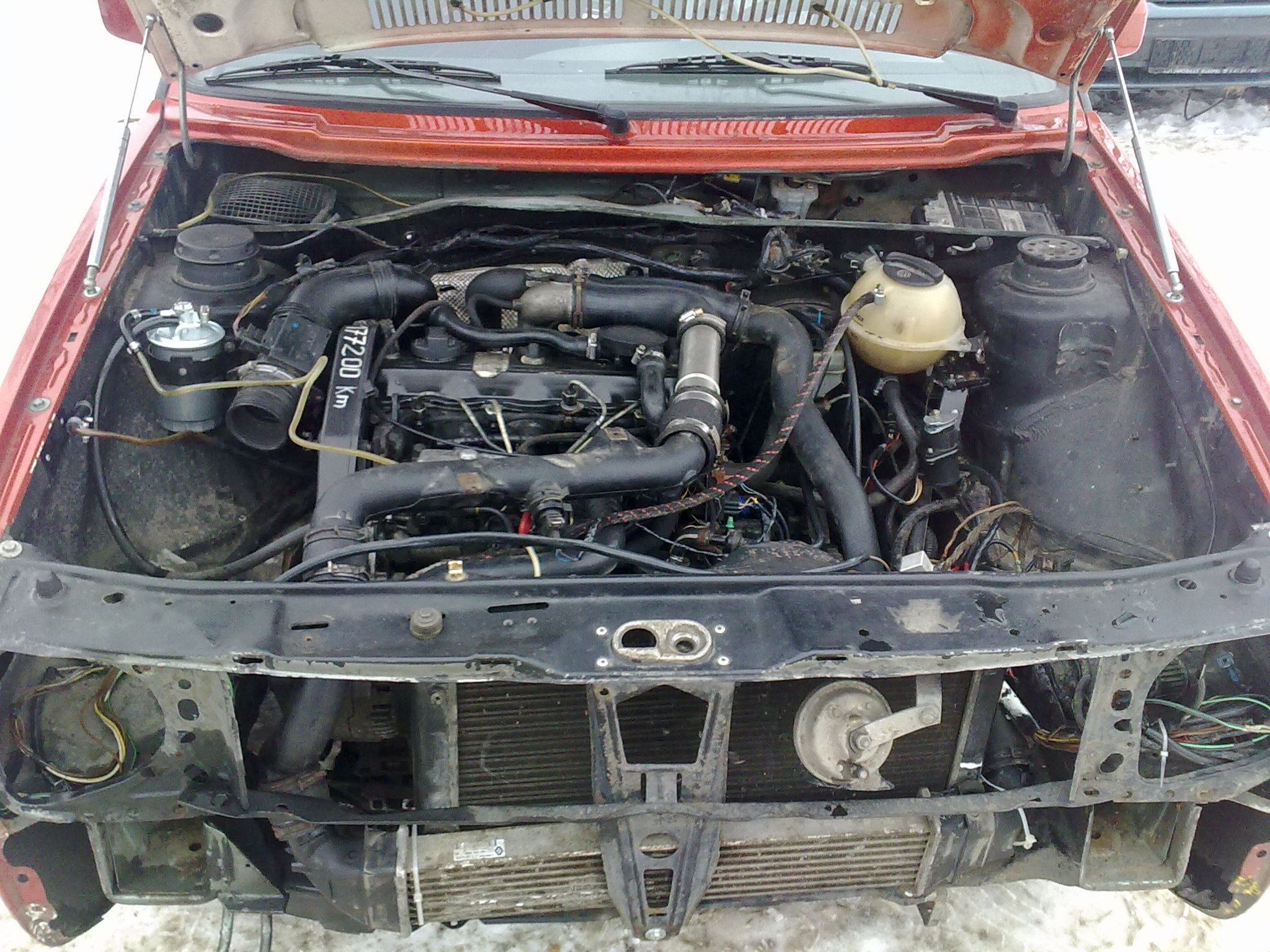

salut la toata lumea...
eu cred ca am o problema cu intercoolerul, lagul este cam mare (nu exagerat dar exista )
cel de acum este de pe un audi A4 1.8T (se potriveste perfect in dreapta jos dar sunt scoase proiectoarele) ,este stok. cel care a facut masina l-a ales .. a mai fost pus unul de bmw ,cam marisor da era pus pe exterior,fara bara(UGLYYY)
prea multe detalii nu mi-a dat, mi-a spus de lag sa o tin mai in spritzuri(si nu ma refer la bautura-copy paste = "to putin amuzament" :rolleyes: dar nu prea ma avantajeaza tinand cont ca la ture mari, consumu creste considerabil (500 km in oras - 2 rezervoare)
intrebarea este: exista ceva mai bun pentru motorul meu?
va multumesc
P.S. Azi am scos golfuletzu la o tura si am ramas inzepezit,un nene m-a ajutat si...statea in dreptul esapamentului,i-am cam parlit picioarele :somnmare:)

Padre Zimbrul, nu urci o poza sa vedem?
