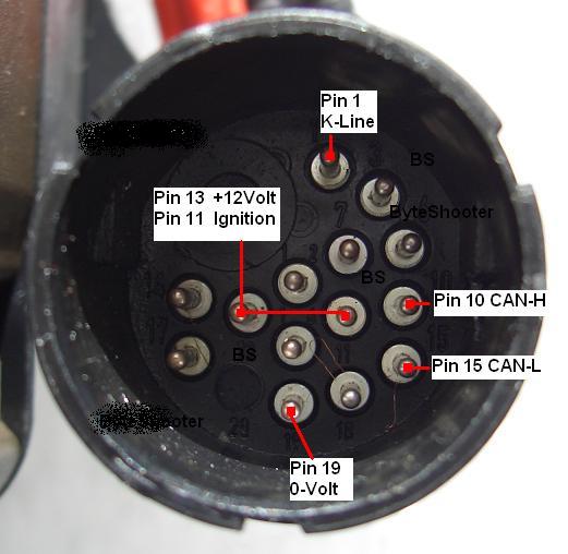

4) nu doar HPA pot modifica softul de cutie ci si firme din Europa. Prin modificare soft se ridica rpmul din cutie unde schimba, se imbunatateste timpul de schimbare trepte si cam atat vizibil. Nu vei avea limita de cuplu la care crapa cutia mai sus.
Cutia paote fi citita si la TCM Turbo la unele modele direct OBD, la altele pe mufa mecatronicului -> post-1-1242994448_thumb.jpg
