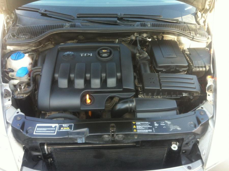

Eu il curat cu o cateva microfibre si o solutie de ma-fra denumita  Ma-fra HP12. Daca gasesc poze, le voi atasa. Pana acum a iesit mereu impecabil. :) Procesul il fac odata la 2 maxim 3 luni, dat fiind mizeria/praful din Bucuresti.
Daca vrei sa-l speli, recomand sa mergi la cineva care se ocupa de detailing. :)
Cheers.

Cam așa arată motorul meu după ce l-am șters cu o cârpă umedă și niște șervețele umede. Dar în niciun caz nu se poate compara ce am făcut eu ,cu un detailing pentru motor. Bine...nici n-am insistat mult din cauza lipsei de timp.
sa ne lamurim, una e sters praful de pe plasticele superioare si alta e spalatul motorului.
cine sta cu frica, nu are posibilitatea sau experienta poate face precum colegul de mai sus si are un motor curat(el).
restul care vor si sub capac sa fie curat, furtun, perii, pensule, degresant, dressing, etc

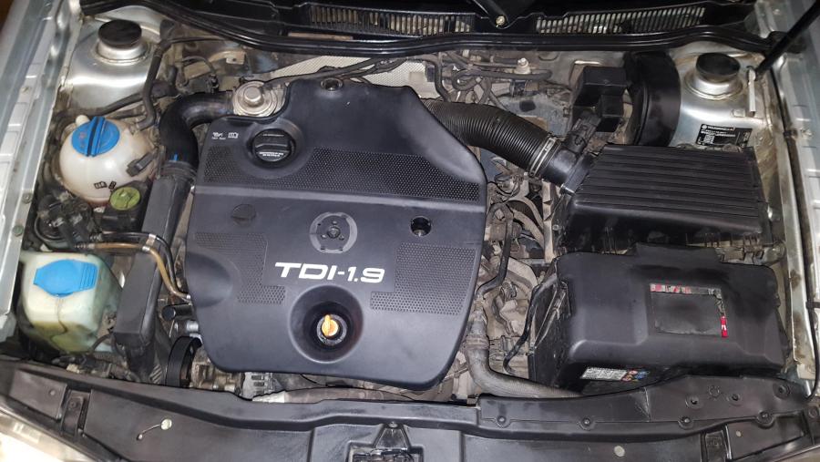

Al meu asa arata dupa ce l-am sters in fuga cu CIF si Solutie de Geamuri plus un burete de vase si o carpa ...
Il voi spala cand voi spala si masina ...

Al meu asa arata dupa ce l-am sters in fuga cu CIF si Solutie de Geamuri (Motorul tau este f murdar.CIF este abraziv si nu are ce cauta acolo. Solutia de geamuri...sa zicem ca e mai buna ca apa) plus un burete de vase si o carpa ... Cum spui si tu, este doar sters in fuga, nu spalat in vreun fel
Il voi spala cand voi spala si masina ... Ok, revino cu poze si cu tehnica folosita.Daca mergi la spalatorie, probabil va fi spalat ca si masina.
Nici motorul lui @mariuscj nu e spalat daca ma uit in zona amortizor sofer, furtune.
