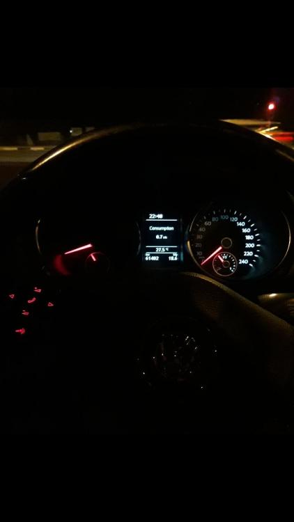

Salut grup! Am tot cautat topic in legatura cu problema ce am intampinat-o la golf-ul meu si nu am gasit. Daca exista topic referitor, cer adminului sa stearga ce am scris eu.
Sa fiu la subiect: golf mk6 cu ledurile din bord. Atasez fotografie sa fie pe intelesul tuturor. Am tot cautat informatii si mod de a rezolva problema. Singura solutie: sa schimb clusterul la reprezentanta. Pret: 1000 euro.
Astept sfaturile cunoscatorilor.
Dc neaparat in reprezentanta ? Adica poti lua un cluster de pe olx/dezmembrari si codat cu vcds.. nu cred ca e asa greu

1-Incercat si reparat ceasurile  masinii..posibil un traseu defect pe placa...vad ca merg pe partea dreapta.
Si 2-alte ceasuri dezmembrari/olx/etc si adaptate pe masina.NU se fac cu vcds,procedura nu e ptr incepatori..
Din pacate, locuiesc in Cipru. Am intrebat la reprezentanta (Unicars) pt un cluster nou si mi s-a spus pretul de mai sus pt unul nou. In partea dreapta (vitezometru) iluminarea este doar partiala. Mi-e cam teama sa o dau pe mana electricienilor auto de aici.
Posibil sa fie led-uri arse sau vreun rezistor ceva?
Cam greu sa se arda atitea..aproape imposibil.Posibil o rezistenta pe placa de baza sau chiar un traseu corodat,intrerupt..

Golf 6 nu e asa usor, nu poate face nimic cu vcds-ul.
Sunt leduri arse pe placa.
Sigur leduri arse? Am fost la 2 electricieni auto sa le cer parerea inainte sa se apuce sa desfaca sa "vada intai ce e acolo". Unul mi-a zis ca trebuie alt cluster (cam 1200euro cu programare), altul ca am un scurt circuit undeva in masina. Deci o las balta cu astia 2 electricieni.
Ultima varianta e sa ma apuc eu sa schimb ledurile. Nu stiu ce altceva sa fac.
Modificat de loghy
quote post anterior
Deci, 100% poti garanta cand ai ceasurile in mana, desfaci si verifici. Dar, din experienta mea, in majoritatea cazurilor similare intalnite, asta a fost problema.
Da, clar cu ceasuri noi si adaptare - scapi de problema, dar si de bani. Se poate adapta si ceas SH si costa mult mai putin.
Exclus varianta cu scurtul......
Deci, gasit cineva care stie despre ce e vb si se va rezolva problema.
