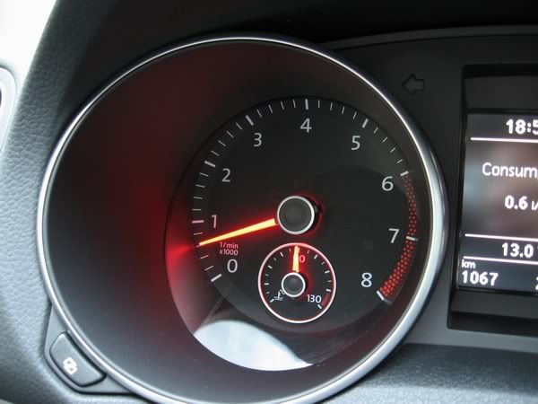

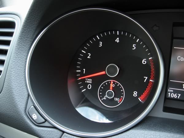

posibil sa am si eu o problema cu luminile din bord
cand comutatorul de lumini e pe 0 si motorul pornit se aprind luminile de zi permanente iar in bord numai acele de la turometru si vitezometru si benzina adica cele rosii
din cate stiu eu, trebuia si gradatia turometrului si vitezometrului sa fie aprinsa, chiar daca nu sunt aprinse pozitiile sau faza mica
aici e stinsa gradatia turometrului
iar aici gradatia e aprinsa dar numai cand trec pe pozitii sau faza scurta

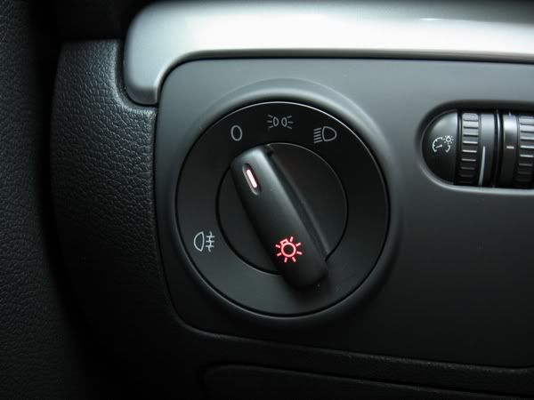

Ok, pozele sunt edificatoare. La tine nu se poate altfel. :P Oricum, daca vrei sa fii legal, nu ar trebui sa lasi comutatorul pe 0. Sau vrei sa faci economie? La ce manute iti trebuie ca sa schimbi un beculet, te inteleg. ;)
Cristi, ceasurile au un senzor de lumina special pentru cand tii comutatorul pe 0. In momentul in care este intuneric afara ele se vor intuneca, vei mai vedea decat acele rosii. Asta este semnul ca trebuie sa aprinzi farurile. Daca nu ai lumini de zi permanente, alex76 are dreptate, ar trebui sa nu tii comutatorul pe 0.

@Cristi parerea mea este ca ceva nu functioneaza ok si cred ca senzorul de luminizitatea pentru instrumentele de bord.Observ ca afara (in pozele tale) este destul lumina si marcatiile de turatie/viteza trebuiau sa fie aprinse clar.Iti mai recomand un test.Seara aprinde plafoniera cu comutatorul pe 0 vezi daca se aprind atunci.
