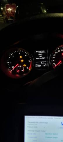

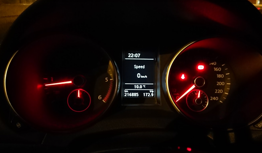

Ziua cu motorul oprit (ceasuri stinse)
Ziua cu motorul pornit si comutatorul de lumini pe 0 (ceasurile stau aprinse)
Noaptea cu motorul pornit si comutatorul de lumini pe 0 (ceasurile stinse - ace aprinse)
De unde stie masina ca este intuneric afara daca nu am senzor de lumina?
Publicat (modificat)
Gata...
Am pus si poze.
Cu motorul oprit,cu motorul pornit in lumina si in intuneric.Toate foto au fost facute cu comutatorul de lumini pe 0 .
De ce la lumina sunt aprinse si in intuneric stinse ceasurile de bord.Daca nu exista senzor de lumina de unde stiu luminile sa preia comanda???
Modificat de Asigurator
