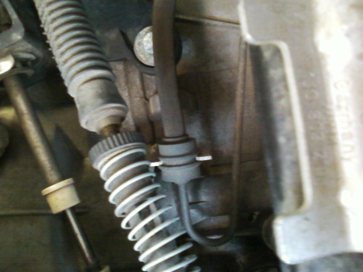

cu motorul oprit la apasarea ambreiajului, se aude un scartait puternic undeva in zona unde se termina furtunul si se uneste cu o teava metalica.ambreiajul foloseste lichid de frana?nivelul este bun.
post-78381-0-38990300-1339950285_thumb.j
post-78381-0-17500400-1339950310_thumb.j
Modificat de ymw
da, ambreiajul este hidraulic.
