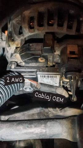

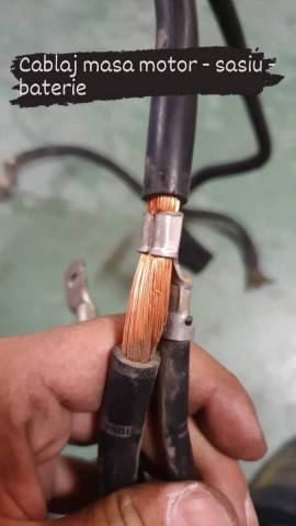

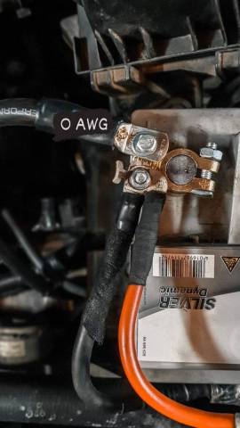

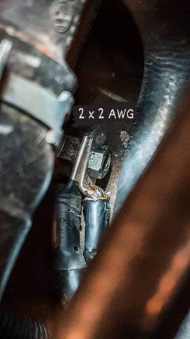

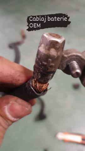

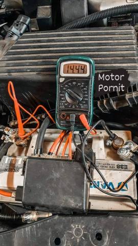

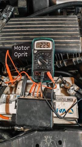

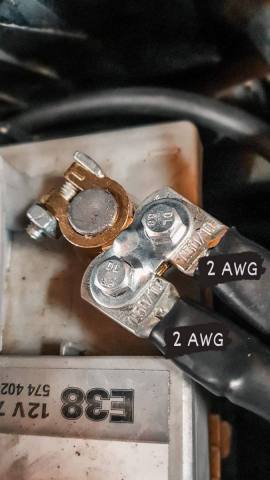

Eu la Bora am facut upgrade la cabluri ( am pus mai groase ) si la fel face la actionarea geamurilor, scade intensitatea in faruri si lumini interior. Tin sa cred ca trebuie dus la verificat alternatorul ?
Am mai citit pe diverse forumuri ca ar fi normal aceasta chesite, motorasul ce actioneaza geamurile este un consumator maricel ...
Atasez cateva poze facute. Curatat inainte de montaj cu peria de sarma :D
da. intai verifica voltajul, la iesirea din alternator... cu si fara consumatori
