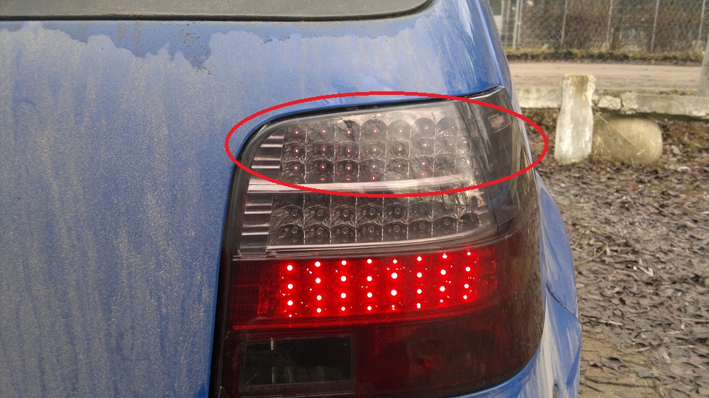

salutare.am montat stopurile full led sa vad daca merg si surpriza,cand bag cheia in contact mi se aprinde ledurile pe stop si au intensitate slaba,parca ar fi de veghe.am vazut ca au mai avut astfel de probleme si altii si as dori sa stiu ce e de facut.asa sunt din fabrica sau e ceva problema la instalia de iluminat.multumesc
nimeni nu imi poate spune sau sa se dea cu parerea ,de ce imi sta stopul pe frana la punerea contactului fara sa actionez frana(intensitate slaba)?
post-120056-0-77692700-1389449358_thumb.
E de la monitorizarea becurilor de frana. Poti sa pui o rezistenta ca sa nu se mai aprinda(gasesti pe topic detalii).
dap, asa se intampla si daca pui led pe faza lunga, cand aprinzi pozitiile sa aprinde si ledul respectiv la intensitate redusa si martorul in bord, am crezut prima data ca are DRL si eu nu stiu :))
soulutia a fost... sa renunt la led :)) oricum erau niste mizerii care nici macar de pozitie nu erau bune, ce am facut cu ele puteti vedea aici
Modificat de B0BBY
au ca deja ma doare capul cata batae e cu stopurile pe led,am cautat pe topic dar nimik concret.unde mai pun si rezistenta aia sau daca le las asa ce dracu sa aiba?
Pai chiar la inceputul topicului sunt exemple de rezistente... mai concret de atat nu cred ca se poate. :study: Daca le lasi asa, in afara de efectul vizual, nu cred ca are ce sa se intample. :)
